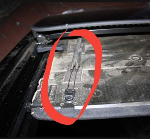

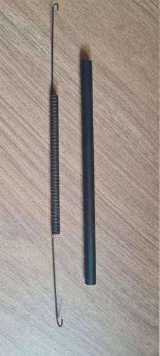

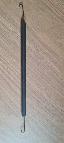

ich hatte heute ein klapperndes Geräusch über der Schiebedach abdeckung. Als ich in eine Kurve fuhr hörte man, das etwas über die Abdeckung rollt. Nach ein bisschen fummeln habe ich eine Feder (siehe Fotos) gefunden.
Wofür ist die die Feder und wo und wie wird die eingebaut?
Ob das Schiebedach noch auf und zu geht habe ich nicht getestet.
Ich hoffe ihr könnt mir helfen.

Die ist auf der Abdeckung die man nach hinten schieben kann.
Sie hilft beim Dach anklappen hoch zu knicken !
Siehe Bild, Dach im ausgebauten Zustand, 4 insgesamt
Wenn eine lose ist dann liegt die zweite auch irgendwo rum. Sind paarweise eingehangen

Die ziehen die Verkleidung unter dem Glasdach hoch, wenn man es hochklappt.
Hallo Ingo
Wenn die Feder ( zur Unterstützung des angeklappten Schiebedaches bei geschlossenen Dachhimmel 2x2 ) drin lose rum liegt, dann ist höchstwahrscheinlich der Haken weggebrochen.
Diesen bekommst leicht zu kaufen und vorne wie hinten auch zu wechseln OHNE was auszubauen. Hab ich selber gemacht!
