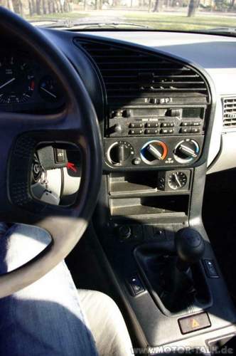

Themenstarteram 4. März 2011 um 15:02
Kann jemand etwas dazu sagen??
Danke

Hey ich hab sogar zwei von den Teilen, aber bei mir erfüllen die ne ganz andere Funktion...
Klick
:D:D
Muss den Thread mal wieder ausgraben:
Bin derzeit am Nachrüsten der EFH, bei mir geht das aber noch nicht über das ZKE Modul oder wie das gleich wieder hieß, von daher hab ich ja die Abschaltfunktion nicht mit drin.
Will mir aber diesen original BMW Sicherungsautomat nicht einbauen, sondern das etwas eleganter im Aschenbecher oder so verstecken.
Frage: Wieviel Ampere haben die Dinger und steuert der beide Fensterheber (oder alle 4, je nachdem) an? Würde nämlich gern für jeden Fensterheber einen einzelnen verbauen. Und muss ich dann im Sicherungskasten nochmal eine Sicherung verbauen oder reicht dieser Sicherungsautomat allein aus?
Achja hat zufällig jemand die Teilenummer für das Steckergehäuse unten am Fensterheberschalter parat? Hab die weißen 4 poligen Schalter.

nein wurde es nicht ;)
meine lebenspartnerin hat den 95er 316i und da ist der knopf auch noch vorhanden :)
Doppelpost
Noch mein 316i von 12/93, weder meine 320i Limo von 92 hat den Schalter.
mein alter e36 320i bj. 10/1991 hatte diesen schalter auch nicht.. mein bruder sein ex 320i e36 bj. 1992 hatte diesen schalter drin gehabt
am 7. April 2011 um 2:23
Meiner, Bj 94 hat ihn auch net:)
dann muss man doch die Frage stellen, wovon es abhängig ist / war, dass dieser Schalter verbaut wurde?
Mein 93er hat diesen ebenfalls >nicht< verbaut.
Der Schalter ist auf jeden Fall nur bis Ende 92 verbaut wurden.
Ein 95er hat diesen auf gar keinen Fall! (Wenn doch, wurde irgendwas nachträglich rumgebastelt!)
Bisher kenne ich den Schalter jedoch nur aus Limos. Den Touring gabs 92 noch nicht, Compact ebenfalls nicht.
Coupes kann ich mich nur auf welche ab 93 berufen, die hatten den Schalter ebenfalls nicht.
@Triniti: der Schalter steuert ALLE eFH, egal ob zwei oder vier Fensterheber vorhanden sind.
Den Schalter hast du ab Werk nur drin wenn du kein ZKE (hieß das so? :D) Modul drin hast. Über das ZKE (oder wie auch immer) wird die Abschaltfunktion der FH mitgesteuert, kein ZKE = keine Abschaltfunktion. Der Schalter ist einfach da für da, dass die Fensterhebermotoren wegen zu hoher Stromaufnahme nicht durchbrennen, weil z.B. jemand weiter den Schalter betätigt obwohl das fenster ganz oben ist.
