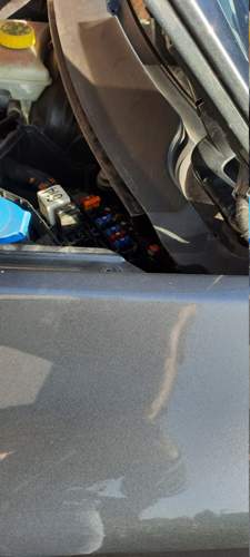

Häng hier mal zwei Bilder mit dran zwecks der Elektronik Boxen im Wasserkasten Motorraum vom A6 C6 4F .
E-Box Fahrerseitig: Ist der Kasten mit den Standard Steck-Sicherungen und dem Arbeitsstrom Relais 614
E-Box Beifahrerseitig: Ist der Kasten mit dem Motorsteuergerät und den 40 A Blattsicherungen
In der Aktion 19F8 wurde in diesem Kasten zwei Relais hin zugelegt, die verhindern das nach abstellen des Autos dir die Lüfter die Batterie leer saugen.
Je nachdem, ob die Aktion durchgeführt wurde siehst du nach den Blattsicherungen die beiden Relais, weiterführend gehen diese beiden Kabel zu je einem Lüfter.
Spannungsversorgung vorab Feststellen an dem Lüftern.
Wenn die Unterbodenschutzwanne entfernt ist, ist bei einem Lüfter der Stecker gut erreichbar, diesen abziehen, und die beiden äußeren Kontakte Messen !! Bei eingeschalteter Zündung versteht sich!
Sind die 12V da ist auch die Sicherungen in Takt. Wenn nicht Sicherungen tauschen. Blattsicherung Beifahreseitig bzw. Stecksicherung NR.2 Fahrerseitig im Wasserkasten.
Wenn Spannung verhanden ist, die Steuergeräte jedoch noch immer nicht erreichbar ist, sind entweder die Lüfter Steuergeräte hinüber, oder es liegt ein Problem mit der Can-Leitung vor (Beiden Inneren Kabel des Steckers)
Auch könnten die Steckkontakte im Stecker Korrodiert bis nicht mehr vorhanden sein.
Den Kupfer Wasser und Strom, ist keine gute Kombination. 🙂

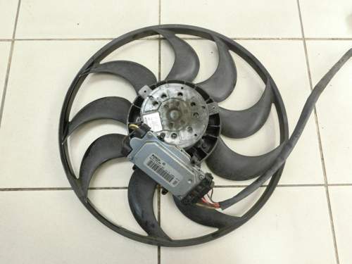

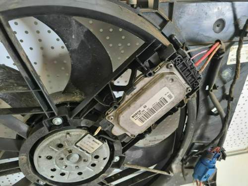

Bei meinen A6 4F 2,7TDI FL (CANA) ist der linke Kühlerlüfter (4F0 959 455K) bzw. das Steuergerät defekt. Leider kostet dieses Teil momentan beim Freundlichen 778€. 😰 Das ist mal wirklich sehr happig für dieses Teil. Ein Nachbau kommt nicht in Frage. Habe ich schon gehabt und ist nach kurzer Zeit wieder kaputt gegangen.
Nach der Recherche im Netz musste ich leider feststellen, dass das BOSCH-Teil mit der Teilenummer 0 130 303 330 bei keinem Händler lieferbar ist. Wie soll es auch anders sein. Das original BOSCH-Teil ohne AUDI-Branding würde ja auch nur die Hälfte kosten. 🙄
So jetzt mein Gedanke!!!
Wenn man sich mal den Lüfter und das Steuergerät anschaut, dann stellt man fest, dass die BOSCH-Nummer 0 130 307 010 vom Lüftermotor und dem Steuergerät her identisch mit dem Audi-Teil aussehen. Das BOSCH-Teil 0 103 307 010 ist für die Mercedes A und B-Klasse W168,W169 und W245 gedacht.
Mein Gedanke dazu ist nun, ob man das MB-Teil nicht einfach umbauen könnte und im A6 verwenden könnte!? Es geht ja im Prinzip nur um das Lüftersteuergerät. Es sieht genauso aus wie das AUDI-Teil. Wenn man den Anschlussstecker dementsprechend umbaut müsste es doch funktionieren.
Hat da jemand Erfahrung ob das möglich ist???
Ich weiß nicht genau wie das Steuergerät im Audi angesteuert wird. Also welches Signal dort zum ansteuern verwendet wird. Aus meiner Sicht müsste das doch bei dieser Art von Lüftersteuerung identisch sein.
Der Mercedes Lüfter von BOSCH wäre nämlich neu für 249€ zu bekommen, also wesentlich günstiger als das Audi-Teil.
Kann mir da jemand Auskunft geben? Wäre es möglich das BOSCH-Steuergerät von Mercedes für Audi zu verwenden?
Viele Grüße und schöne Pfingsten,
Malte.... 😉
(Unten die Bilder im Vergleich Audi-Teil und MB-Teil)
Das Audi-Teil
Hier im Vergleich das MB-Teil

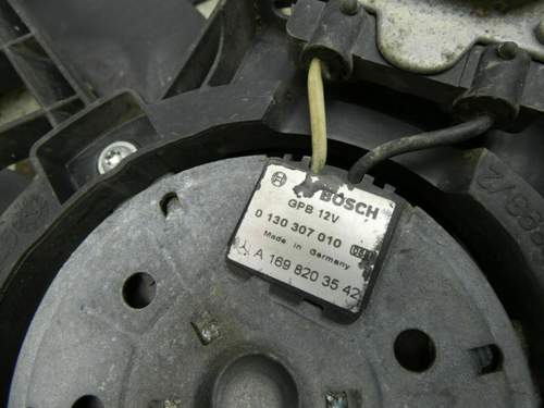

Hmm, eher gering die Wahrscheinlichkeit, dass Dir dazu jemand ne Aussage geben kann. Mein Tipp: funktionieren wird der Lüfter, aber die Frage ist, ob die Dimensionierung des Motors ausreichend ist. Die Boschnummern unterscheiden sich ja und erfahrungsgemäß bedeutet das auch einen funktionalen Unterschied wie z.B. kleine oder größere Leistungsaufnahme. Letzteres wäre ja dann eher ein kleineres Problem, aber zu wenig Leistung könnte schon problematisch werden. Kleines Detail: Beim Lüftermotor ist ja sogar bei beiden das Audi-Zeichen zu sehen :-)
@Valbene schrieb am 23. Mai 2021 um 15:31:34 Uhr:
Vielen Dank für Deine Antwort.
Das beim MB-Teil ist kein Audi Zeichen. Dort steht (058). Siehe Bild im Anhang.
Hatte auch erst gedacht, dass es ein Audi-Zeichen wäre.
Vielleicht weiß ja noch jemand mehr.
Oder hat jemand eine Idee, wie man an original BOSCH-Teile kommt. Kann man direkt ab Werk kaufen?
Es kann ja doch nicht sein, dass ein und das selbe Teil von BOSCH 350€ kostet und mit AUDI-Ringen drauf 778€.
MB-Lüftermotor
