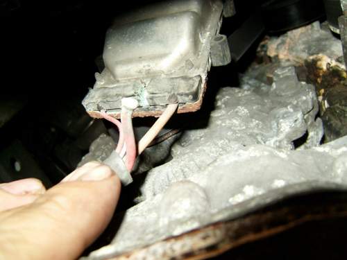

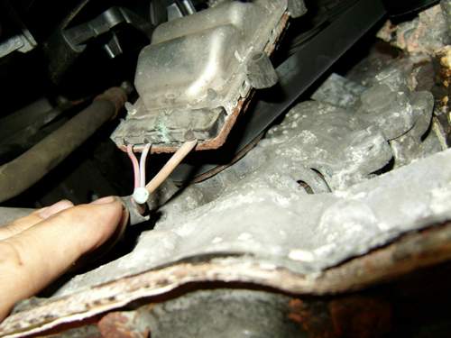

Hallo zusammen! Habe mal ne Frage zu dem Zusatzlüfter.
Ich habe am Steuergerät ne Korridierte abgerissene + Leitung und somit natürlich nen toten Lüfter. Die Leitung ist direkt am Steuergerät ab. Kann man das flicken? D.h. Steuergerät auf und drin neu anlöten oder verschrauben?
Gruß Alex
ja!
ich habe die ober schale abgemacht und das harz abgemacht!
lötstellen gereinigt und kabel neu eingelötet!
anschliesend habe ich die stelle wo die kabel aufgelötet sind mit epoxy kleber verfüllt und zu guterletzt eine fette schicht unterboden wachs drauf fertig
