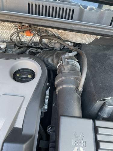

Hallo Schrauber,
heute beim sauber machen, habe ich dieses Teil Nr.: 03G 129 808 C auf der linken seite wenn man vorm FZ steht lose liegend gesehen. Ich habe im Motorraum nachgeschaut und gegooglet aber nichts gefunden wo es ran kommt. Ich weiß nicht ob ich damit fahren kann oder nicht, aber bräuchte dringends hilfe bevor ich den Termin in 8 tagen beim freundlichen nutzen kann.
Seat Alhambra Baujahr 2015 , 2.0 TDI, 140 PS
8 Antworten
Das ist an dem Unterdruckschlauch am Luftfilterkasten dran.
Motor-sharan

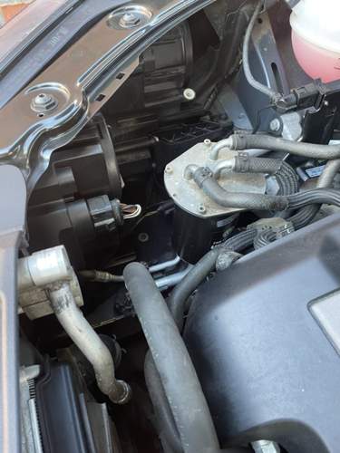

Themenstarteram 19. April 2022 um 16:38
Danke für die schnelle antwort , Ja aber da ist ein ganz durchgängiger schlauch bei meinem FZ auf dem 2 bild habe ich das teil gefunden.
Da hat schon mal einer den Schlauch nach einem Marderschaden geflickt und das fehlende Teil wohl nicht im Motorraum liegen gesehen ;).
Themenstarteram 19. April 2022 um 16:46
Das Fz war immer in der Werkstatt und wurde Inspektion gemacht aber mir wurde nie was berichtet.
Dann haben sie es wohl einfach so mitgemacht.
Themenstarteram 19. April 2022 um 16:54
also ist das nicht so ein ganz wichtiges bauteil oder soll ich das nach deiner Meinung trotzdem einbauen ?
Das soll halt Geräusche verringern die in dem Schlauch entstehen können.
Ob du da wirklich einen Unterschied hören wirst waage ich aber zu bezweifeln.
Themenstarteram 19. April 2022 um 18:04
Ok danke für die schnellen Antworten.
