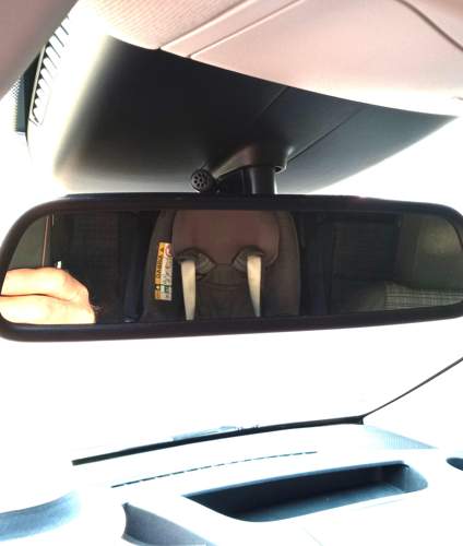

Das wäre meine Empfehlung, wenn Du eh aufmachst, zudem kostet das Teil ja nicht viel. Der Unterschied, zumindest bei mir im W447, ist enorm. Ich muss nicht mehr schreien, um verstanden zu werden.
Das klingt schon mal sehr gut.
Aber du hast das neue Mikrophone an den Rückspiegel geklemmt oder oben in der Dacheinheit getauscht?
Edit: So Microphone ist schon mal bestellt.
Dann schaue ich jetzt mal im WIS nach wie man die Dacheinheit demontiert bekommt ohne das man etwas zerstört...

Ich habe es an den Rückspiegel geklemmt, nimmt man optisch kaum wahr.
W447 Mikrofon
