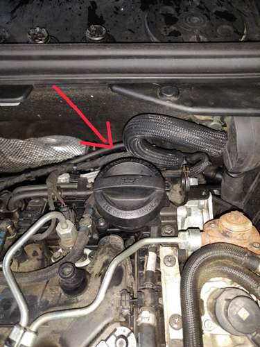

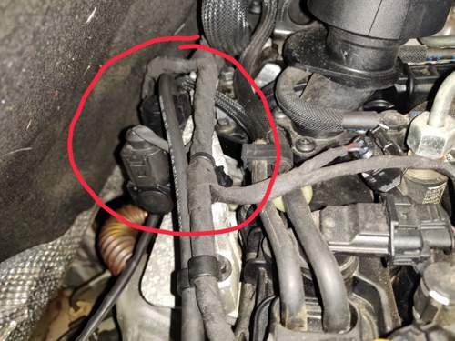

Falls das gleich oder "ähnlich" zu den 2,0 Liter D3 sein sollte: siehe Bilder. ;)
Ja ein Bild wo ich das erkennen kann. Danke
@brainworx schrieb am 15. Februar 2023 um 16:28:22 Uhr:
Er meinte eventuell einen Fingerzeig?! Das findet die Sufa. Motorhaube aufmachen und einen langen Hals hinter den Motor machen. Dann erblickt man diesen Regler.
Dein Bilder zeigen den Klopfsensor.
@volvocarl schrieb am 15. Februar 2023 um 18:23:53 Uhr:
Das ist leider die falsche Darstellung. Ich habe selbst schon geschaut im Netzt, finde aber nichts.
