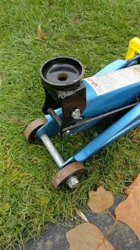

Hallo
Schlechte Ueberraschung heute - wollte meinen A6 4G mit dem Rangierwagenheber (mit Teller) anheben. Beim 4F hat das wunderbar geklappt - beim 4G geht da gar nichts. Da brauchts eine spezielle Vorrichtung, um in die vorgesehenen Taschen einzugreifen. Habe dann den Bordwerkzeug-Wagenheber angeschaut und gesehen, dass da tatsächlich ein spezieller Kopf dran ist. Weiss jemand eine Lösung, resp. wo es allenfalls ein Adapterteil gibt für einen normalen Rangierwagenheber-Teller?
[Von Motor-Talk aus dem Thema 'Audi 4G mit Rangierwagenheber anheben - wie?' überführt.]
Also... ich sehe, dass ich eine Serie auflegen muss. Ich werde mal 20 Stück aus Alu einplanen (=machen lassen) mit passender Oberflächenbehandlung (Harteloxal).
Als nächsten Schritt werde ich hier den Preis publizieren (Selbstkostenpreis), nachdem ich diesen abgeklärt habe.
Der Tellerdurchmesser ist übrigens im Moment 80 mm. Ich wäre froh über ein Feedback, ob das für alle Heber passt.

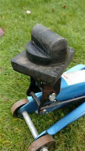

So einen habe ich auch. Meinen Wagenheber habe ich von ATU und benutze dafür meinen Eigenbauadapter.
Das ist meine Lösung, denn die drehbare ori Stahl-Aufnahmeschüssel vom Heber ist nicht zu gebrauchen, bei Landmaschinen evtl ...
Als Universal-Version eine 6mm Platte mit 15mm Gummi. Darauf liegt bei Bedarf der Adapter. Somit ist ein breites Spektrum abgedeckt. Und sie ist so simpel wie möglich gehalten ...

Ich habe mir, nach einigen Ärgernissen in Puncto Bedienbarkeit der günstigen Stahlblechdinger für rd. 30€, diesen hier Klick geleistet.
Einziger Nachteil: er ist recht schwer, aber dafür "satt" und geschmeidig bedienbar. Einzig mein Eigenbau Adapter muss noch angepasst werden.
