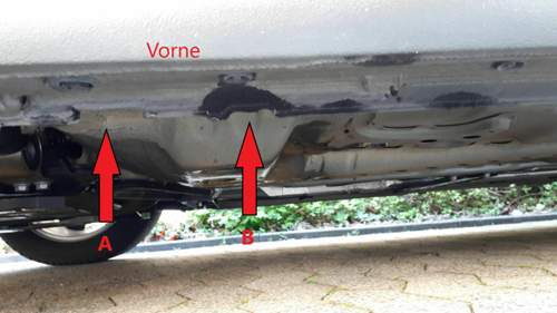

Hallo Zusammen,
da demnächst der Radwechsel ansteht, frage ich mich wo kann und darf ich den Rangierwagenheber ansetzen? Der bordeigene Heber ist ja durch das Pannenset ersetzt wurden und am Schweller sind leider keine Markierungen vorhanden. Wie sind eure Erfahrungen, wo kann man den Wagenheber ansetzen?
Anbei ein Link was nicht passieren sollte: https://www.youtube.com/watch?v=hlSc67mYL6U
Danke!

Ich stehe gerade bei meinem GSi und habe es immer noch nicht verstanden. Laut Betriebsanleitung soll man in beiden Fällen an der Falz ansetzen. Nun sind aber etwas weiter Innen zwei Punkte, wo mein Rangierwagenheber mit Gummiteller super dranpasst. Sind das ebenfalls Aufnahmepunkte oder verzieht sich da der Wagen?

An den Falz, wie es in der BA steht traue ich mich nicht ran. Durch die mittlere Aussparung liegt der Gummiteller nur an zwei kleinen Stellen links und rechts neben der kurzen Aussparung an. Ich kann mir nicht vorstellen, dass die Werkstätten ihre Hebebühnen auch da ansetzen.

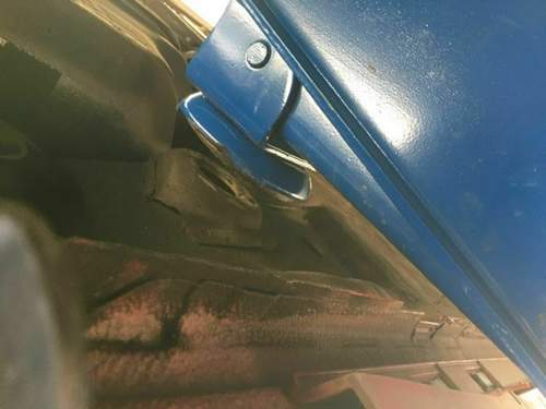

Ich setze an der Falz an, diese ist extra dafür vorgesehen und in dem Bereich der Aufnahme verstärkt. Habe mir jetzt für den Wagenheber noch so eine ausgesparte Gummiauflage zugelegt und mit dieser geht es auch absolut top und ohne Probleme.
Der Rangierwagenheber wird an der Falz angesetzt dort wo die Aussparungen sind.
Wenn Du einen guten Rangierwagenheber hast dann sollte ein dicker Gummiklotz mit einem Schlitz in der Mitte dabei sein und wenn Du den Wagenheber hochpumpst musst Du darauf achten dass der Gummiklotz mit dem Schitz in der Falz sitzt.
Für die meisten Rangierwagenheber gibt es dieses Klötze mit dem Schlitz extra zu kaufen.
Weil dort wo die Aussparungen in der Falz sind ist der Unterboden verstärkt.

Hab nen Unitec Rangierwagenheber und verwende die Gummischeiben am Pfalz. Die Dinger halten ca. 2 bis 3 Radwechsel und meine Neueste hat ne V-Einkerbung.

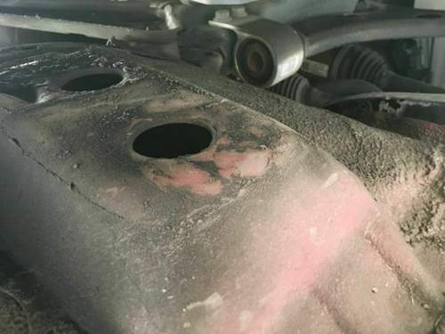

Der Rangierwagenheber wird an der Falz angesetzt. Leider ist nun nach dem vierten Mal Räder umstecken mittels Rangierwagenheber der Unterbodenschutz im Bereich der Wagenheberaufnahmen trotz geschlitzter Gummiunterlage abgeplatzt. Das war am Vectra C besser gelöst dort sind extra Gummipuffer zum anheben vorhanden.
Irgendwann ist die Pampe eben nicht mehr elastisch genug. Oder deine Gummiunterlage taugt nichts.
Ich nutze die Pfalz nicht und habe einen runden Gummiteller welchen ich unter dem Auto hinter dem Schweller ansetze. Das mache ich schon seit ich das Auto Ende 2017 bekommen habe und bisher ist der Unterbodenschutz ohne große Blessuren und der Wagen ist auch nicht beschädigt worden.
Nach einigen Versuchen ist es mir jetzt geglückt. Habe für meinen Wagenheber einen geschlitzten Gummiteller gekauft, diesen dann gekürzt, bis ich damit unter die Schweller kam. Am Ende ging dann alles ganz einfach. Ich bin zwar immer noch überzeugt, dass ich mit dem normalen runden Gummiteller auch an die beiden Stellen mit je kreisförmigen Ausschnitt hinter den Schwellern ebenfalls ansetzten kann, aber im Gegensatz zum Astra J steht das eben so nicht in der BA. Werde bei nächster Gelegenheit mal beim Freundlichen danach fragen, jetzt sind erstmal die Sommerräder drauf.
