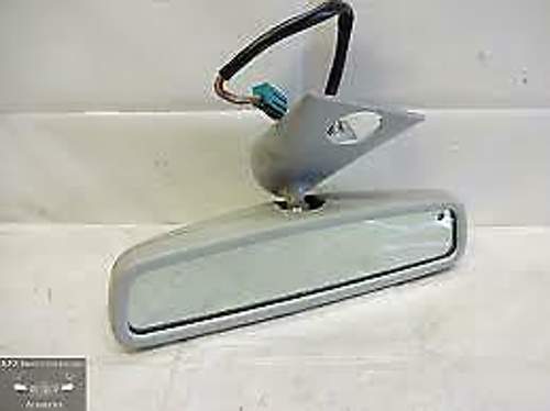

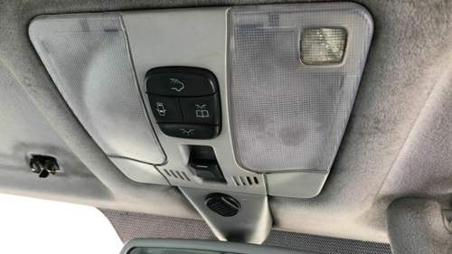

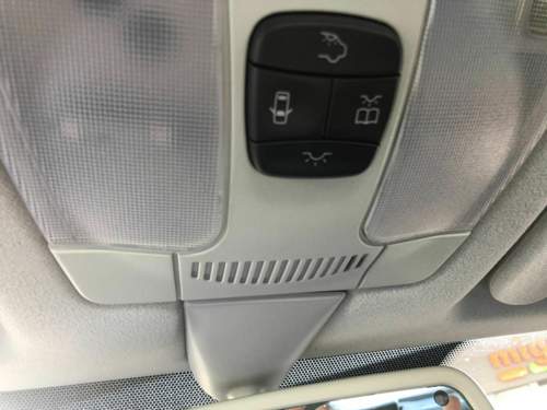

Obwohl dieser Thread schon älter ist, gestattet mir bitte folgende Frage:
Wo wird am ende des Tages das Mikro dann verbaut, innerhalb der Dachkonsole, siehe Bild oder wird es auf die Konsole draufgeklebt?
Danke für die Antwort.
Gustav
Dachkonsole
In das Teil woran der Innenspiegel befestigt ist. Dafür brauchst du aber einen an deren Innenspiegel. Es wird da eingeklipst.

moin
bei mir sieht es so aus
kannst das teil haben
schöö

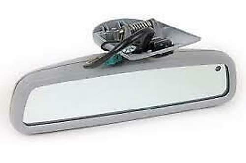

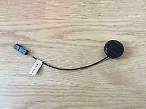

@gustav01 ,
Es gab 2 Varianten.
Für das Eine brauchst einen Spiegel mit einer Bohrung für das Einsetzen des Mikros in die Halterung. Siehe Bilder im Anhang.
Es gibt aber auch ein Mikro zum Aufkleben für die Nachrüstung. Dies ist etwas länglich und trägt etwas auf.
Mikrow210-1
Mikrow210-2
Mikrow210-3
