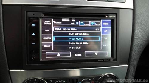

Ist schon richtig das das ori Radio besser aussieht, ist nur leider nicht wirklich zeitgemäß.
Ausser ipod keinerlei Anschlüsse und die Bedienung des Ipod ist
schlecht.
Dadurch das ich die Antenne zum laufen bekommen hab ist der Radioempfang 1a, genau wir beim org.Teil.

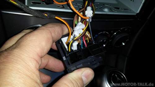

Ich habe Schaltplus vom Radio an Pin 13 geklemmt.
Dann bekommt die Antenne auch gleich immer wenn das Radio eingeschaltet wird Plus.
Auf dem Foto zu sehen, das schwarze Kabel ist der Antennenverstärker vom Wagen, mit dem Orrangenen habe ich Schaltplus dazu gegeben, also Remote.

Also gehört das Schwarze zur Antenne ?
Reicht das nicht wenn ich das nur an remote an klemme?
