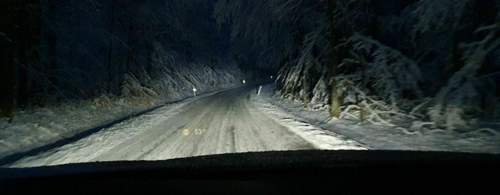

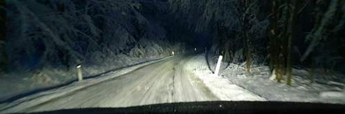

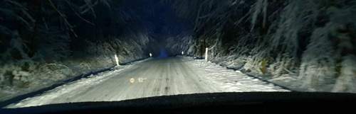

Dann werdet ihr ganz schnell sehen, wieviel das Laserlicht bringt oder nicht. Ich habe dazu im Winter mal ein Video gemacht, bei Schnee sieht der Unterschied natürlich noch viel deutlicher aus. Das Video kann ich hier nicht hochladen, aber mal vier Screenshots jeweils 2x mit und 2x ohne Laser.
Auf freier Strecke ist der Unterschied noch viel deutlicher zu sehen.
Jacky
PS: Ja ich weiß, dass dieser Beitrag ursprünglich von mir war, inzwischen habe ich das Laserlicht aber zu schätzen gelernt und möchte es nicht mehr missen.
Ohne
Mit
Ohne2
+3
hm, ich freu mich auch auf mein Laserlicht, aber auf deinen Bildern kann ich den Unterschied irgendwie nicht erkennen... ;)

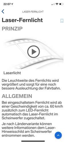

Moin alle miteinander. Ich habe mal ne Frage bezüglich Laserlicht und was das eigentlich tut, da ich absolut unklare Infos online finde. Schwenkt das Licht egal ob Abblend-, Fern- oder Laserlicht in irgendeiner Kapazität in kurven hinein?
In der Bedienungsanleitung zum G30 LCI steht nämlich folgendes unter dem Punkt Adaptives Kurvenlicht auf Seite 191.
"Abhängig vom Lenkeinschlag und weiteren Parametern folgt das Laser-Fernlicht dem Straßenverlauf. Werden die Scheinwerfer umgestellt, ist das Adaptive Kurvenlicht ggf. nur eingeschränkt verfügbar."
Das und auch die darauf folgenden Abschnitte zu Kurvensituationen etc die das System angeblich erkennt (S-Kurven, Haarnadelkurven und ähnliches) klingen für mich als könnte das Laserlicht im gegensatz zum Adaptiven Led Licht in irgendeinem Umfang noch ganz klassisch schwenken.
Kann da mal bitte jemand der ein 5er mit Laserlicht hat klarheit schaffen? Das ist zawr komplett irrelevant für meine Kaufentscheidung (Ich warte gerade auf einen schönen passenden gebrauchten), aber ich möchte es jetzt einfach ein für alle mal Wissen. :D

Das Licht schwenkt in die Kurven rein und blendet adaptiv & selektiv auf und ab. Die meiste “Lichtarbeit”wird aber von den klassischen LED erledigt. Das Laserlicht ist nur ein add-on zusätzlich zum adaptive LED Matrixlicht - für die ganz weiten Entfernungen auf gerade Strecke ohne Gegenverkehr.

Nichts desto trotz, war Deine Antwort hier leider falsch. Das LCI Laserlicht schaltet sich sehr wohl auch im Abblendlichtbetrieb zu und das merke ich bei jeder Nachtfahrt. Im Gegensatz zu pre-LCI ist das Laserlicht hier nicht mehr an Fernlicht gekoppelt.
