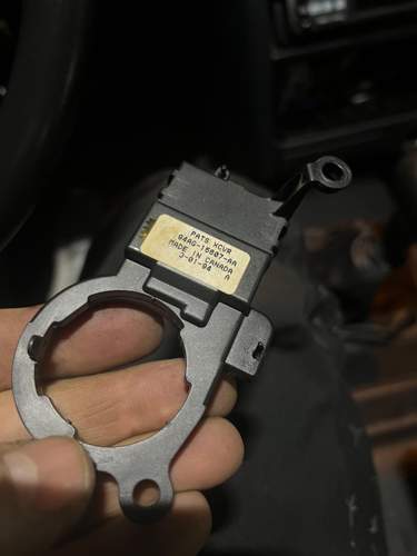

Hallo, weis jemand wo ist WFS Steuergerät bei Ford escort 1.6 16v bj 93?
Die Frage würde ich in dem "Ford Escort " Forum stellen nicht im Audi A4 Forum!
@Boban84 schrieb am 20. Dezember 2024 um 23:45:21 Uhr:
Gibt keine....jedenfalls nicht an unserem 93er XR3i
@Stef-Renntechnik schrieb am 21. Dezember 2024 um 16:53:03 Uhr:
Hi, danke für die Antwort. Ich habe nur ein Teil mit dem Ring neben Zündschloss gefunden. Ich soll msg, wfs stg und Schlussel zur Reparatur vom MSG schicken.
LG
Lesespüle-Wegfahrsperre?
So etwas hat meiner gar nicht
@Stef-Renntechnik schrieb am 21. Dezember 2024 um 20:00:08 Uhr:
Das steht um den Fündschloss bei mir
Das ich keine Wegfahrsperre habe, ist schon am Schlüssel zu erkennen....kein roter oder blauer Transponder verbaut.

Wird aber keine m Escort Forum angezeigt
