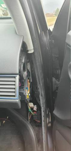

Servus,
Ich hatte es schon einmal auf dem Fahrersitz.
Man stellt n bissel rum und auf einmal macht er nichtsmehr. Da wars die Sicherung die bei der Lenksäule ist.
Jetzt habe ich das selbe Problem beim Beifahrersitz und finde da die Sicherung nicht....
Audi a6 c6 4f 3.2 V6 FSI Limo
Wäre klasse, wenn mir jemand helfen könnte
Dankeschön schonmal im Vorraus
39 Antworten

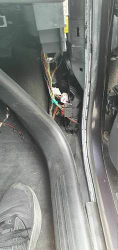

Themenstarteram 17. März 2022 um 10:10
Geht einfacher die verkleidung auf Höhe Tür aus knipsen (oben ein Metall klipp der ziemlich schwer ist und unten kann man die verkleidung dann einfach raus ziehen
20220317
20220317

In welche Stromlaufpläne hast du denn geschaut. In Dehnen von Audi findet man keine S80, aber wenn ich in den Stromlaufplänen 44/3 (Elektrische Sitzverstellung ohne Memory Fahrersitz, Beifahrersitz ab Modelljahr 2005) suche, finde ich eine S46 (30 A, Thermosicherung 1 für Beifahrersitzverstellung) laut Legende an der Kupplungsstation A-Säule rechts. Unter 802/73 kann man sehen, wo die sitzen soll.
Du hast Recht, bin falsch abgebogen beim Modelljahr, weil 2004 und 2005 4F und alten 4B noch gab.
War beim 4B.
Beim 4F ist es die Sicherung S46, 30A, Hinter Kupplungsstation A-Säule rechts.
