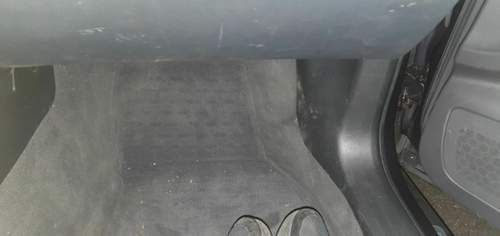

Servus,
Ich hatte es schon einmal auf dem Fahrersitz.
Man stellt n bissel rum und auf einmal macht er nichtsmehr. Da wars die Sicherung die bei der Lenksäule ist.
Jetzt habe ich das selbe Problem beim Beifahrersitz und finde da die Sicherung nicht....
Audi a6 c6 4f 3.2 V6 FSI Limo
Wäre klasse, wenn mir jemand helfen könnte

Themenstarteram 16. März 2022 um 18:37
also wenn ich das Handschuhfach rausnehmen?
oder wo anders?
Themenstarteram 16. März 2022 um 18:53
Hier hast du paar Bilder zeichne es bitte ein wenn du es weißt @afterburner38

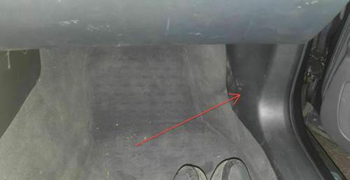

Soweit warten wir schon per PN :), aber hier kann man halt auch Bilder einstellen - siehe roten Pfeil im Bildanhang.

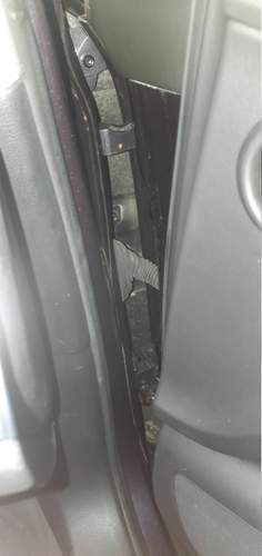

wie komme ich da eigentlich richtig ran??
@AudiJan04 :
du musst nur die Verkleidung demontieren, dann hast Du alles vor dir :)

Themenstarteram 16. März 2022 um 21:40
also handschufach raus dann da rechts die verkleidung runter?

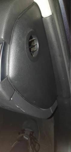

A-Säulen-Verkleidung unten ausbauen:
Demontagewerkzeug (T40280) oder was vergleichbares wird benötigt.
- zuerst die Schalttafelabdeckung ausbauen.
- das Stegteil mit dem Demontagekeil unten aushebeln und schräg nach unten abziehen.
- nur für links: den Betätigungshebel für Motorhaube ziehen (klappe entriegeln), einen kleinen Schraubendreher in den Spalt zwischen Betätigungshebel und Clip stecken und den Clip aus dem Betätigungshebel heraus hebeln.
B-Säulen-Verkleidung oben ausbauen:
- Falls vorhanden den Ausströmer aus der B-Säulen-Verkleidung oben aus clipsen, schräg nach oben herausziehen und die elektrische Steckverbindung trennen.
- B-Säulen-Verkleidung oben mit Demontagekeil (3409) ausclipsen.
- B-Säulen-Verkleidung oben nach innen und ziehen Sie gleichzeitig die Verkleidung nach unten abziehen.
Nur wenn die Verkleidung erneuert werden soll, sonst hängen lassen:
- Sicherheitsgurt Befestigungspunkt außen (am Vordersitz) abbauen.
- Gurtband aus der B-Säulen-Verkleidung oben ausfädeln.
B-Säulen-Verkleidung unten ausbauen:
- B-Säulen-Verkleidung unten nach oben abziehen.
Weiter mit A-Säulenverkleidung:
- A-Säulen-Verkleidung unten, hinten beginnend, ausclipsen.
- A-Säulen-Verkleidung unten nach hinten von der Abdeckung für Fußstütze abziehen.
- A-Säulen-Verkleidung unten herausnehmen.
Themenstarteram 17. März 2022 um 8:45
Das ist ja einmal das ganze Auto zerlgen?? undin dem Träger da ist sicher eine Sicherung?
