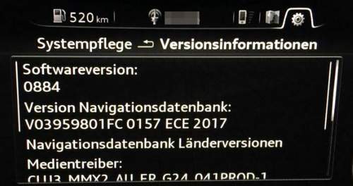

Mein 2016er MJ war vor ca. 6 Wochen beim Ölwechsel, da wurden zwei Updates eingespielt (Batteriemanagement und MMI), aber die Softwareversion ist bei mir auch noch 229.
Lt. Nachfrage soll das so sein.
Wenn tatsächlich ein MMI-Update durchgeführt wird, dann verändert (erhöht) sich auch die Versionsnummer. Was die bei Dir höchstwahrscheinlich durchgeführt haben, ist die bekannte Maßnahme beim VirtualCockpit (Update der VC-Firmware). Das hat mit dem MMI erstmal nichts zu tun, und daher ändert sich auch die MMI-Version nicht. Leider können viele (Serviceberater beim) Audi-Händler das nicht auseinanderhalten, was vermutlich auch daran liegt, dass sie von Audi bewusst "doof gehalten" werden. Sprich: der Händler erfährt in der Regel nichts von neuen MMI-Versionen (oder sonstigen Updates für Steuergeräte etc.), sofern nicht eine konkrete TPI existiert, die zur Behebung einer spezifischen Störung das Einspielen eines bestimmten (Mindest-)Softwarestands für eine bestimmte Komponente (z.B. MMI) vorsieht.
Es ist also nicht so, dass es (technisch) "so sein soll", sondern Dein Händler/Serviceberater wusste es vermutlich schlicht nicht besser. Außerdem spricht überhaupt nichts dagegen, die MMI-Version in Ruhe zu lassen, wenn man keine Probleme hat. :D
@olli190175 schrieb am 22. März 2017 um 06:27:20 Uhr:
Nö, mein TTRS hat die Version 0892. Also gibt´s da nochmal eine neuere Version. Oder die Version ist RS-spezifisch. Das weiß ich natürlich nicht.
Gut, dass Audi nach der Version 0884 offensichtlich nicht die weitere Entwicklung eingestellt hat :D
Insofern hätte ich vielleicht schreiben sollen, dass die 0884 eine der letzten Versionen zu sein scheint - bis eben eine neuere erscheint. Die exakte Version ist mir ehrlich gesagt auch nicht so wichtig - mit der 0364 hatte ich einige konkrete Themen, und die scheinen nach dem, was ich bisher sagen kann, mit der 0884 behoben zu sein. Solange keine weiteren Probleme auftauchen, brauche ich auch kein weiteres Update. Sicher ist nur: die 0229 stammt so ca. aus Q2/2015 - und die Aussage des Händlers von LeoBerlin ist damit Käse. Ob sein konkretes Problem mit einer neueren MMI-Version behoben wäre, ist eine ganz andere Frage.

Da muss ich Dich leider etwas enttäuschen: die MMI-Version 0229 ist eher schon gut abgehangen :D
Auf meinem MJ2015 hatte ich initial die 0137, aber bereits vor mehr als einem Jahr wurde mir bei einem Update die 0364 aufgespielt. Die aktuellste Version scheint die Version 0884 zu sein, die ich vor kurzem aufgrund diverser MMI-Fehlerchen installiert bekommen habe. Ganz schöner Versionssprung, scheinbar gibt es also doch auch für die MJ2015/16 recht frische Software bzw. die aktuellsten MMI-Versionen können offensichtlich auch bei Fahrzeugen älter als MJ2017 verwendet werden.
Mmi-0884
