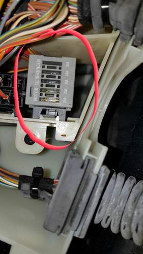

Mein e61 ist Bj. 07/2007. Ich haben den "LCI AUC Sensor" mit 3 Pins (der beim linken Luftraumfilters angeschlossen ist).
Die 10A Sicherung befindet sich in der Plastikbox der Elektrik für die Motorsteuerung (Unterhalb des linken Luftraumfilters).
Frage: Wie öffnet man den Deckel der Box, in der die Sicherungen drin sind?
Anbei noch ein Foto von der grauen Box, die ich meine:
Sicherungsbox-fuer-die-motorsteuerung
Du muss mit nem Schraubendreher unten ansetzen un solang Hebeln bis es knack macht. Wenn ein Stück abgebrochen ist, hast du es richtig gemacht.
An welcher Stelle "unten"?
An welcher der vier Seiten?
Öffnet sich dann "nur" der Deckel, oder hebel ich damit die ganze Box aus der Fassung?
ok, ich erahne cen009 ... Du hast mit dem Schraubenzieher den Deckel aufgebrochen ...
