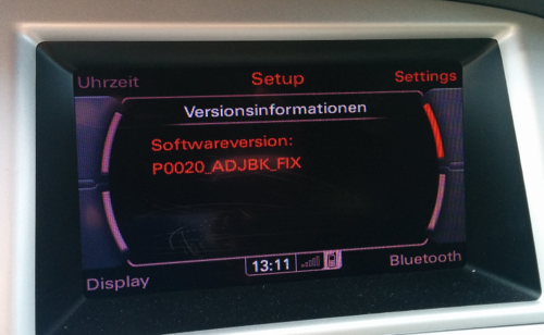

Gerade vom Händler des Vertrauens wieder da. Die Blutooth ID war 'verloren' gegangen.
Es wurde ein Software Update auf P0020_ADJBK_FIX durchgeführt, jetzt geht die FSE wieder.
Aussage vom Händler. Wenn es nochmal passiert, muss ggf. die MMI-Unit neu. Kulanz seitens Audi gibt es nicht mehr.

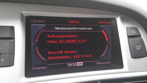

Ich hab grad mal nachgekuckt welche Version ich hab. Wurde mir da was älteres installiert? Und was ist die Bluetooth - ID? Der Techniker bei Audi hat bei mir auch versucht das Gerät als "vorhanden" neu zu kodieren. Also zuerst so eingestellt als obs nicht da wäre und dann wieder rein. Vielleicht bisschen blöd ausgedrückt... ;)
20150424-151631

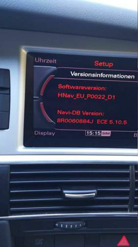

Bei einem Update kann P0020 gar nicht sein!!! Das P wird beim Update gegen ein K ersetzt (P steht für Produktion also Werksauslieferung und K steht für Kundenupdate) und P0020 hab ich noch nie gesehen/gehört aber da du das Radio Plus hast kann das gut möglich sein beim MMI 3G Navi Plus fängt es an P022 an. Die haben es dir wahrscheinlich nur wieder codiert und am MMI nix geupdatet;)
Hallo, danke für die Info! Muss nochmal im Auto direkt kuckn. Das Bild hatte ich im Handy gespeichert. Gut möglich das das der alte Stand war....??

@Ibomu: Nur damit du es mal gesehen hast. ;-)
Und das _Fix war vorher definitiv nicht da.
P0020-adjbk-fix
Ja ist wohl beim Radio Plus so... Aber P steht halt normalerweise für Produktion...
Ja war falsches Bild! Ja da ist das K schon drin nach Update...
20150708-165144
@Roland_RS schrieb am 8. Juli 2015 um 17:35:03 Uhr:
Jup jetzt passts und das ist die Aktuellste MMI Version nur die Karten sind veraltet..
