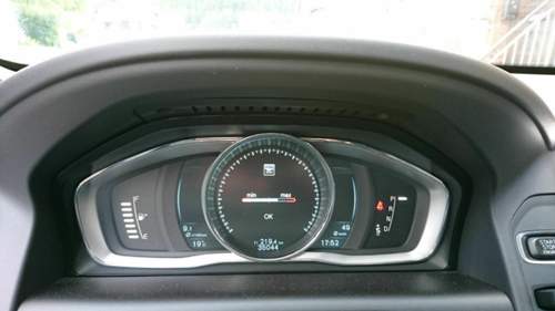

Hallo, ich habe einen XC60 D5 MJ 2014. Im Bordcomputer wird der Ölstand nicht angezeigt. Am Motor ist nur ganz unten dieser kleine Ölmeßstab. Ist der Sensor defekt oder woran könnte das liegen?
Das Symbol im BC ist vorhanden aber ausgegraut
Was heist es wird nix angezeigt?
Zündung hast auf Stufe 2 also dem startknopf ohne Bremse treten länger gedrückt halten.
Auf Stufe 1 kommst nicht in die Ölstandsmessung rein.
und soweit ich mich erinnere muss der Wagen einige Zeit stehen bevor die Anzeige funktioniert.
Hab ich alles Versucht. Morgens vor dem Start, kurz nach der Fahrt, ne Stunde später... Nichts
Habs gerade hingekommen
Was heißt hinbekommen?
Haste was anders gemacht?
Mehrmals versucht?
@CivicEJ2 schrieb am 2. Oktober 2017 um 18:09:33 Uhr:
Mehrmals versucht?
Vermutlich war die Zündung nicht eingeschaltet?!
Ich gebe zu das ich bei meinem alten 2012er XC60 auch meine liebe Mühe hatte jeweils den Ölstand angezeigt zu kriegen.
Die Zündung war immer an. Hatte mal länger auf den startknopf gedrückt und am blinkerhebel durchgedrückt bis zum Ölstand. Plötzlich ging es. Natürlich keine Bremse gedrückt und die Türen geschlossen
Um das konkret aufzuklären:
- Startknopf antippen oder <3 Sekunden drücken ist Zündung Stufe I
- Startknopf min. 3 Sekunden gedrückt halten ist Zündung Stufe II, und nur dort geht das mit dem Ölstand
