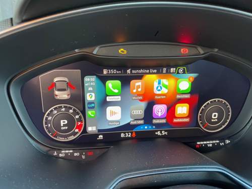

Adapter fürs Wireless nutze ich diese :
https://www.amazon.de/.../B0922YTG85
Die Position für den USB-Anschluss vorne ist relativ blöd; wegen der Kabelführung;
daher macht das Modul schon sinn und passt auch vorne ins Fach rein
TT 8S ASI Smartphone Interface
