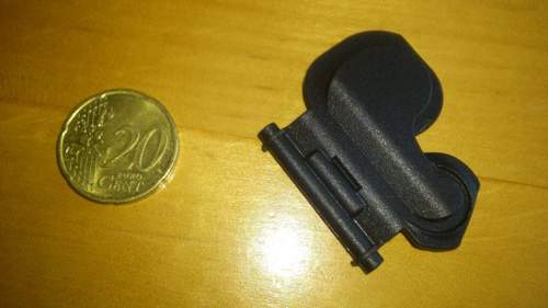

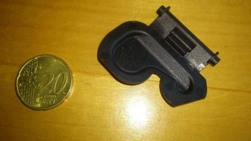

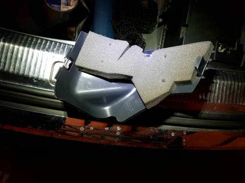

Hallo Zusammen,
habe beim Austausch des Heckstossfängers (A6 4F Avant MJ 2007 ) die Halterung für den Wagenheber ausbauen müssen, da lag auf der unteren Schraube dieses Teil, hab lange gesucht, aber keine Ahnung wo das hingehört.. Sieht aus, wie eine Klappe oder ähnliches..

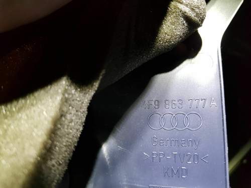

Ist auch ein Audi - Zeichen drauf, dazu die Nr. PA6 6F10 6K20 (vermutlich der Kunststofftyp)
und 99 18004341 R
Hat jemand eine Ahnung?
Erstmal vielen Dank + bin mal gespannt...
Grüsse, Stefan

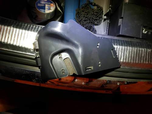

Das Teil ist oben aus dem Himmel... es ist die Abdeckung des Trennenetzes (4mal am hinteren Teil des Himmels-seitlich zu finden)
Ich gehe dann davon aus das Du einen Avant hast ! 😉
Img-0003
Ja klar habe ich ja geschrieben.. 😉 Und vielen Dank, das ging aber flott.. Hab natürlich überall in der Umgebung des Wagenheberhalters gesucht, aber niemals gedacht, dass das Teil von so weit oben kommt.. 😉
Nochmals vielen Dank + schönen Restsonntag!
Grüsse, Stefan
Aber noch eine kurze Frage dazu.. Das Teil ist ja viel grösser als das Loch, frage mich, wie das da rausgekommen ist...
Bekommt man das denn ohne Ausbau des Himmel wieder rein? Da scheint ja noch eine Feder dahiner zu sein..
Ich fürchte ein Teil des Himmels muss gelöst werden da es von hinten (mit der Feder) wieder eingehangen werden muss.
Wie es rausgefallen ist weiß ich auch nicht...

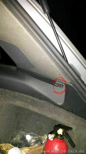

Dann versuch ich mal mein Glück und hoffe man kommt mit ?!
da Du nur daseine Teil einsetzten willst würde ich Dir empfehlen nur bis zur B-säule zu lösen....eventuell auch erstmal nur eine Seite.
Heckklappe öffnen, das Licht im Fofferraum (oben ) ausklippsen und Stecker abziehen
-im Loch den entfernten Lichtes ist eine Torxschraube die entfernt werden muss (Bild1)
- dann den Gummi von der KLappendichtung anheben und den schmalen Verkleigungsstreifen darüber heben (Bild2) die ganze breite bitte !
- mit beiden Händen den Verkleidungsstreifen etwas nach unten drücken (ca 5-8cm) es müssen 2 Klippse ausgehakt werden- eventuell mal mit der Lampe reinleuchten wo sie sitzen.... und dort die Hände ansetzen.
Wenn beide Klammpern ausgeklippst sind dann die Verkleidung zu DIR (nach hinten9 abziehen.... es sind rechts und links nochmal 2 lange Nasen die in den anderen Teil des Himmels gehen....
DAnn solltest Du den Streifen in der Hand haben....
nun siehst Du rechts und links oben Plastikschrauben die die Ecken des großen Himmels halten... glaube die müssen zuerst geköst werden.... bevor Du die D-Säulenverkleidung raus bekommst musst Du unten die kleine Schraube lösen (Bild3) und oben glaub ich auch- wenn nicht ist sie schon lose ?!
Die Verkleidung ist nun unten vorne- richtung Seitenscheibe noch in die untere Verkleidung eingehangen... mit 2 großen langen Nasen... hier hilft wenn man vorsichtig die Verkleidung nach vorne kippt....
Wenn die D-Säulenverkleidung aus dem Weg ist und der Himmel hinten lose kommen wir zum nächsten Teil das gelöst werden muss.
-da wo bei Dir die kleine Klappe fehlt ist eine große Torx Schraube drin... (Bild 4 und5)
- dann sind die oberen Haltegriffe dran.... Abdeckung hoch drücken, darunter sind schrauben (Bild 6)
Nun sollte soweit lose sein dasDu den Himmel unter dem Gummi vordrücken kannst....
MACH ES VORSICHTIG..... die Feder muss da oben noch drin liegen..... 😉
Viel Glück !
mfg Senti
Tippfehler bitte ich zu übersehen ! Danke
