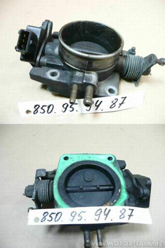

Heute wollte mein Tier nicht anspringen! Also das grosse Blech aufgerissen, stumpf in die Kulisse geglotzt und nach einigem Orgeln sah mein Weib dann unterhalb des LLR zwei Schlauchenden, die in der Gegend rumlungerten. "Muss das da so, Schatz?!"
Den LLR abgebastelt und mit verbogener Optik in die Innereien okulargedoktort...nix gefunden, wo die beiden Enden angstöpselt werden könnten.
Ergo kommt hier nun meine Frage: Wo kommen die Enden ran????

Die 2 Schläuche kommen unter der Drosselklappe. Die 2 haben unterschiedliche Durchmesser und so sind auch die Aufnahmen (unterschiedlich sodass man die nicht verkert montieren kann).
Wenn die ab sind dann zieht er Falschluft wie Sau...
Dann muss ich ja nur noch die Anschlüsse finden!!!!
Danke Cris!!!
Hast Du ungefähr ne Richtung für meine Wurstfinger?
Genau unter der DK, also genau dort wo der dicke Schlauch vom LuFi endet. Am besten du nimmst diesen ab dann wirst du sie auch sehen.

Da im VADIS kein Foto zu finden ist wo die Anschlüsse zu sehen sind habe ich mich bei eBay "bedient" 😁

Dk-85ss

Danke Cris für das Bild....so hab ich ne einigermassene Ahnung von der Richtung! Prima!!!

Die Schläuche sind wieder dran und gefühlt geht der Elch jetzt besser ab.
