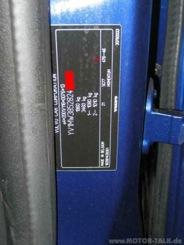

Hallo
die Fondtür hinten Rechts öffnen und dann sollte unten bei den Türschanier das Typenschild gut sichtbar sein.
Siehe Bild , dort hab ich dir mit Pfeil den Farbcode markiert.
Gruß René
[Von Motor-Talk aus dem Thema 'Farbcode / Lacknummer' überführt.]
Typenschild-mit-farbcode-0681

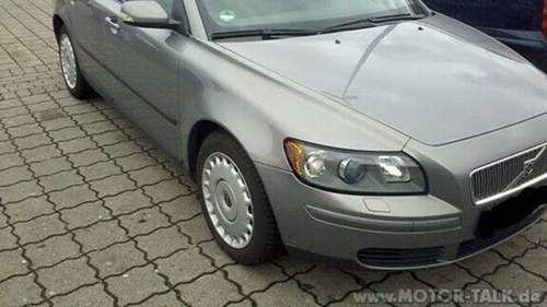

Im Brief steht gar keine Farbe, im Schein steht nur Grau (Code zu R) 7.
Nein da ist kein Aufkleber, nicht mehr. Es war mal einer da, habe mal über das Blech gefühlt Klebereste sind noch vorhanden. Eine aufgenietete Plakette wäre da wohl die bessere Wahl gewesen. :-(
MfG
Maik
Dann ist die Frage:
Wie würdest du deine Farbe beschreiben?
Silber? Silbermetallik? Hellsilber? Grau? Anthrazit? Titangrau?
Das sollte die Farbe sein, sieht je nach Lichteinfall etwas anders aus.
01-e-5-14-1
Sieht mir so nach Anthrazit aus...
Das ist jetzt noch mal ein Bild von meinem V50.
Die Farbe isses, jetzt müsste ich nur noch den Code wissen.
2010-11-13-15-33-54-76-quakenbrueck-1
Sieht nun doch mehr nach Saville Grau aus... Das war glaube ich 492.
-> http://vccs.volvocars.se/.../VCC-421997
Wollt Ihr wirklich schätzen?
Kann der Freundliche das nicht definitiv herausfinden?
Hallo
Nach deinem Foto ist das Code 455 Titanium Grey.  Wagen auf dem Bild ist Jahrgang 2006
Gruss Ernesto
