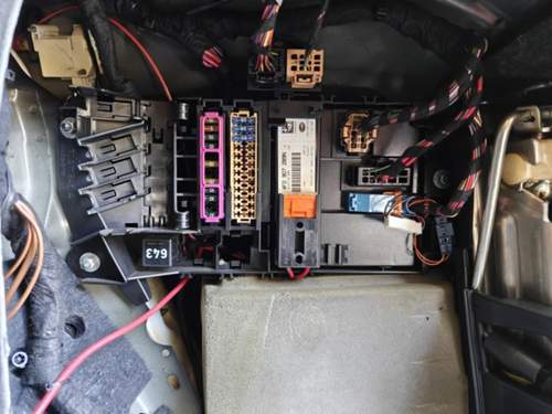

Hallo Zusammen,
meine Heckscheibenheizung funktioniert nicht mehr. 🙁
Mein erster Gedanke war, dass möglicherweise die Sicherung durch ist.
Allerdings habe ich im Handbuch keinen Hinweis auf die Fundstelle der Sicherung gefunden.
Ich habe dann bei VW/Audi nachgefragt. Dort wurde mir gesagt, dass man das auf "die schnelle" nicht machen könne. Ich sollte mir einen Termin geben lassen, man müsse das messen.
Vielleicht weiss ja jemand wie das mit der Sicherung und der Heckscheibenheizung funktioniert?
Der Schalter der Heckscheibenheizung befindet sich übrigens bei der Klimaanlage und leuchtet nach Betätigung.
Gruss Schoenie

Die Sicherung ist hinter der Serviceklappe im Kofferraum rechts.
Steckplatz H - ist eine 40 A Sicherung und sitzt unterhalb der 3 Stecker.
Grüße,
Kai

Hallo Kai,
Hinten rechts habe ich weder Buchstaben noch eine 40 A - Sicherung gefunden.
In meinem Handbuch stehen nur Nummern.
Vielleicht sollte ich noch erwähnen, dass ich eine AHK nachgerüstet habe.
Möglicherweise wurde dabei etwas vergessen einzubauen oder der Kurzschluss verursacht?
Die Sicherung sitzt wie gesagt unterhalb der Steckverbinder. Unterhalb des blauen CAN Steckers. Ist die äußerste rechte Sicherung.
Was ist denn mit der Sicherung, die du anscheinend angezapft hast. Was hat die für einen Wert?
Die Sicherung für die Heckscheibe muss jedenfalls rechts unter und getrennt von den Sicherungsreihen sein.
Angezapft? Ich habe die AHK in meiner Vertrauenswerkstatt, also bei "Ali", einbauen lassen.
Vielleicht kannst du mir die Sicherung auf dem Bild mal beschreiben.
Also die Sicherung ist auf dem Bild orange und steckt von oben in einem schwarzen Sockel.
Unterhalb des Sockels sieht man, dass eine Y-Verbindung geschaffen wurde. Diese meinte ich mit "angezapft". Zu erkennen ist die "Anzapfung" durch den blauen Schrumpfschlauch über der Lötstelle.
Okay, gefunden. Steht 40 A drauf und ist heile.
Könnte es sein, dass durch das Anzapfen die Heckscheibenheizung nicht mehr geht?
Ich denke, dass ich morgen mal zu meiner Werkstatt fahre und frage, was die da gemacht (angezapft) haben. Offensichtlich scheint es zwischen dem Einbau der AHK und der Nichtfunktion der Heckscheibenheizung eine Verbindung zu geben....
Das kann ich dir leider so auch nicht sagen. Dafür müsste man sich die Verkabelung genauer anschauen bzw. nachmessen.
Aus der Ferne wird das schwierig 😉
Edit: Du könntest mal nachmessen, ob an der Sicherung überhaupt Spannung anliegt. Vielleicht gibt das ja schon einmal einen Hinweis in eine Richtung.
Ich bin nochmal in meiner Werkstatt gewesen und habe mich wegen des Einbaus der AHK erkundigt. Einen Zusammenhang scheint es nicht zu geben, da keine Kabel "angezapft" wurden. Der Elektroniksatz ist ein original Audi-Zubehörteil und besteht nur aus Steckverbindungen.
Also demnach ist die Sicherung okay und mit dem Einbau der AHK hängt es auch nicht zusammen. Ich fahre morgen zu Audi und lasse es durchmessen. Die sollten mir dann sagen können, was los ist.
