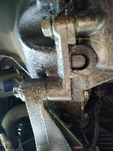

ich suche für einen Astra G 1,6 BJ 2002 62KW den Motorcode und die Motornummer.
Fin ist. WOLOTGF4826115266
Wäre schön wenn jemand helfen könnte.
PS: habe mir im Vorfeld die Ölwanne angeschaut, da ein Ölwechsel überfällig wäre, allerdings ist da wo zum Beispiel beim Zafira A die Ölablassschraube sitzt nur ein Gummiteil
Vielleicht weiss da auch jemand Rat

Leider konnte ich eben keine Ölablassschraube welche nach unten herauszudrehen geht finden, deswegen auch meine fast schon peinliche Frage danach.
Aber vielleicht ist die Ölablassschraube bei dem Motor seitlich eingeschraubt?
Ölablassschraube befindet sich immer in der Ölwanne und nicht da wovon du ein Foto gemacht hast.
@Allesgehtnicht
Das ist ein Foto von der Ölwanne, aber wenn man keine Ahnung hat einfach mal die...... 😉
Immer wieder diese unkonstruktiven Beiträge von irgendwelchen Posern.
Hab übrigens jetzt schon Bilder gefunden, allerdings von einem anderen Astramotor, wo die Ölablassschraube auch seitlich sitzt. War mir bisher nur nicht so bekannt.

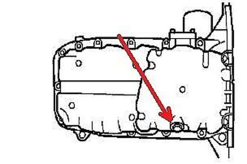

Ölablassschraube befindet sich in der Mitte der Ölwanne aber etwas nach hinten versetzt!
Torx ist richtig!
Dein Bild zeigt die Öffnung zwischen Getriebe und Motor!
Wohl für Blick auf die OT Marke oder so!
Vorsicht gibt wohl 3 unterschiedliche Ablassschrauben mit unterschiedlichen Anzugsmomenten
Ölablaßschraube an Ölwanne (Stahlblech mit Sechskantschraube und Kupferring) 55 Nm
Ölablaßschraube an Ölwanne (Aluminium mit Sechskantschraube und Kupferring) 45 Nm
Ölablaßschraube an Ölwanne (Aluminium mit Innentorx mit eingelegtem O-Ring) 14 Nm
Die Position der schraube findest Du auf dem angehängten Bild.
