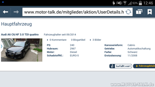

So Profil sollte jetzt sichtbar sein. Also ich bin ziemlich sicher das ich keine AHK habe ;-) Brauche ich aber auch nicht.
Was ich offensichtlich brauche sind neue Reifen und Felgen. ;-)
@big-cartman schrieb am 3. August 2015 um 12:44:20 Uhr:
...und eine Säge !
Du hast ein Cabrio als KarosserieForm angegeben 😁
Screenshot-2015-08-03-12-46-37
Ja ist mir auch aufgefallen darum habe ich es oben nicht mit rein kopiert 🙄😁
