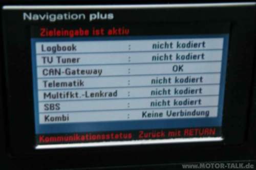

Hallo Sven,
ab Softwarestand 12 Juli 2001 oder 15.November 2001, sollte bei Aufruf Menüpunkt
Kommunikationsstatus eigentlich diese Anzeige erfolgen, Bild /Foto als Anhang.
Bei Thema Wischwasserdüse für Scheinwerfer kann ich Dir leider nicht weiterhelfen
Klaus

Themenstarteram 12. Juli 2013 um 14:48
@C5 quattro
Konnte das Problem mit der Anzeige jetzt auch kären. Ich hatte eine veraltete Version drauf. April 2001. Da gab es noch kein Kommunikationsmenü.
Jetzt habe ich die letzte 2003 auf dem Navi und alles ist toll. Jetzt zeit er mir da auch Can Gateway OK.
Danke für die Hilfe...
