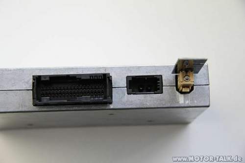

Folgendes benötigst du
Steckergehäuse : 4E0 972 144 (ca 2,50€)
Schaumstofffüllstück (optional): 4E0 035 733C (ca. 15 €) (hab hier bei mir die Knallfolie reingepackt in dem das Steuergerät eingepackt war)
Original geschrieben von OnSerious
Zitat aus dem A8 4E FAQ:
Nun erst mal alle Stecker abziehen. Am Hauptstecker (der Breite) muss man nun die innere Schiene herausziehen, vorsichtig sein um keine Kabel zu beschädigen! Das gleiche Spiel macht man nun mit dem neuen, zugekauften Stecker! Nun muss man umpinnen, hierzu nimmt man am besten eine Nadel oder einen Nagel. Es müssen insgesamt 5 PINS um gepinnt werden, vom alten in den neuen Stecker: (die Nummern stehen seitlich immer am Stecker hab hier eine Nadel benutzt und den Pin auch damit rausgeschoben)
36 zu 1
37 zu 2
33 zu 14
41 zu 12
42 zu 11
Alle weiteren Pins verbleiben im alten Stecker, dieser kann isoliert werden, er wird nicht mehr gebraucht! Nun die Schiene wieder in den Stecker einführen und an das STG anschließen.
Diese kleine Steckantenne am gelben Anschluss würde ich weg tun und das gelbe Fakra Kabel das in der Box ist anstecken -> geht zur alten Bluetoothantenne die unter der Mittelkonsole ist. Da diese nicht unten am Boden liegt denke ich das du hier einen besseren Bluetooth Empfang hast. (Verbindung reißt nicht ab wenn ich rausgehe und die Garage schließe)
So hab ichs auch gemacht und es funktioniert einwandfrei mit meinem Handy 🙂 Falls du ein normales Bluetooth Steuergerät hast kannste den roten Fakra Stecker auch weglassen, der wäre für die Dachantenne

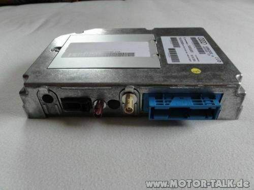

Mahlzeit
ich möchte von 4E0 862 333 C auf 4E0 862 335 auf umrüsten.
Die Stecker sind ja völlig verschieden. Terminals sollten ja aber trotzdem identisch sein, deshalb soll man ja umpinnen können. Richtig?
Mich wundert es nur, dass du nur von 5 Leitungen sprichst. oder sind nur 5 am Modul belegt?
oder hat der rest die selbe Kavität?
Oder bleiben die anderen im alten steckergehäuse und sind für das neue Modul nicht mehr nötig?
Danke!
EDIT: ich habe gerade selber gefunden, dass nur die genannten 6 Kabel angeschlossen werden und dem neuen BT SG "ausreichen". danke!
http://www.motor-talk.de/.../...etooth-handyvorbereitung-t2386967.html
4e0-862-335
4e0-862-333-c
Mehr Kabel benötigts du nicht, da hier viele Kabel zur Ansteuerung des Motorola Telefons drin sind. Bei mir liegt das Motorola Telefon tot in der Mittelarmlehne ... es reicht mir das ich mein Handy in der Tasche habe und es geht, falls du natürlich dieses schicke Farbdisplay Telefon drin haben willst, musst du dir noch zwei Kabel suchen, die durchverbinden und natürlich auch am besten so das er am Stecker in der Mittelkonsole passt, wenn du das 335 hast. Dieses hat meist auch den Stecker für die Dachantenne und ist für rSAP geeignet:
36 zu 1 = Klemme 30 Strom
37 zu 2 = Klemme 31 Masse
33 zu 14 = Ringbruch Diagnoseleitung
41 zu 12 = Mikrofoneingang (-) von Mikrofoneinheit im Dachmodul vorn -R164- (Mikrofon für Telefon -R38-)
42 zu 11 = Mikrofoneingang (+) von Mikrofoneinheit im Dachmodul vorn -R164- (Mikrofon für Telefon -R38-)
alles andere war für die Ansteuerung des Motorola Telefons. Mit der Verbindung hat das Steuergerät Strom, hat ne Ringbruchdiagnose, Mikrofon ist angeschlossen das dich dein Gesprächspartner hört, LWL für Diagnose/ MMI Steuerung, die Gelbe ist die Bluetooth Antenne, wenn du willst haust du die weg, und steckst das Originale Kabel an dann hast du die Bluetooth Antenne in der Mittelkonsole unten drin, und das rote ist die Dachantenne. Gerne nochmal anbei die Belegungen :

perfekt danke.
dann kann ich umbauen
(hatte es mittlerweile auch gefunden)
aber doppelt hält besser
es reicht wenn man sitz nach hinten schiebt und den teppich zurück klappt, das stg befindet sich in einer schwarzen box.
[Von Motor-Talk aus dem Thema 'Bluetooth-Steuergerät- wo ist es verbaut?' überführt.]
Es ist unter dem Fahrersitz, nicht Beifahrer. Poste das dich mal im richtige Forum, dem A6 4F. da wird Dir geholfen.
Genau so ist es, Fahreseite....
