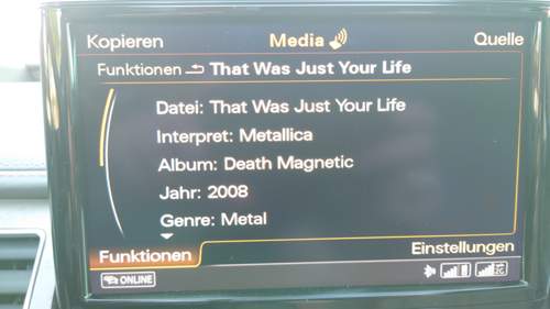

Bei diesem konnte ich die SIM-KARTE im MMI als Hotspot für das Notebook nutzen (geht jetzt auch noch, mit 5G vom iPhone aber schneller) und ich konnte Musik vom iPhone über das MMI hören, nicht nur über BT, sondern auch über WLAN, von dem Eingeben der Ziele am Notebook mal ganz abgesehen.
Mit ´nem Android kann man mit dem WLAN Hotspot des Audis Musik via UPnP abspielen ohne irgendwelche Codierungen vorzunehmen:
Hotspot
Player
Media1

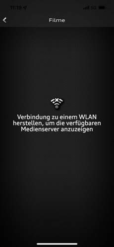

Wie funktioniert das?? Ich versuche seit 2 Stunden mit einem Upnp Player eine Verbindung herzustellen aber der Player findet das MMI nicht obwohl ich mit Wlan verbunden bin.

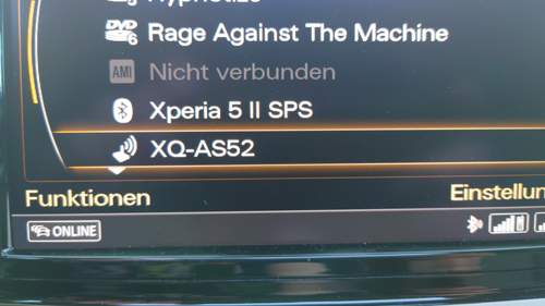

@Maile schrieb am 4. Dezember 2023 um 19:31:32 Uhr:
Mfg
Siehst Du denn den Namen von Deinem Telefon als Medienplayer unter "WLAN-Audioplayer" im MMI?
Es dauert einen Moment nachdem Du den UPnP Player gestartet hast, bist das im Audio Quellen Menü auftaucht.

Nein, da steht "Nicht verbunden". Übrigens ich habe es mit BubbleUPnP versucht.
Mit Bubble lief es bei mir.
