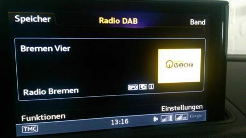

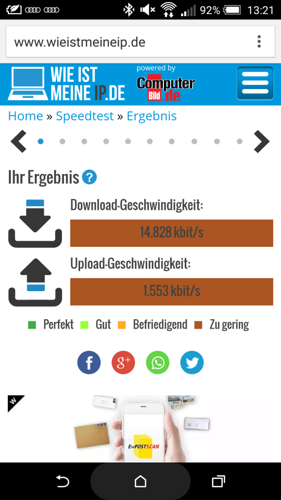

Falls Interesse besteht kann ich morgen mal einen speedtest mit lte Modul und o2 Netz machen...
@dlorek: Das wäre klasse. ??
In meiner Garage (Standort Bremen, o2 ist definitiv nicht das beste Netz in der Stadt):
2015-08-22-11-21-54
2015-08-22-13-16-05
Dazu kommt noch, dass man bei höherer Geschwindigkeit den Leistungsverlust des lokalen Roaming (von einem Mast zum nächsten) hat.
