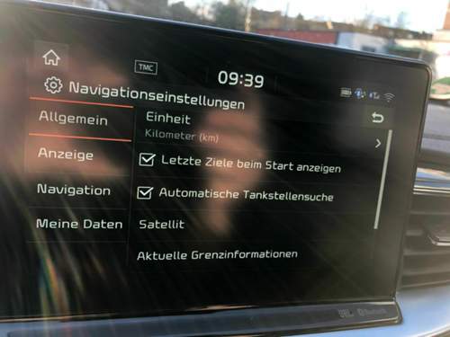

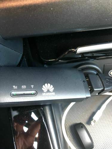

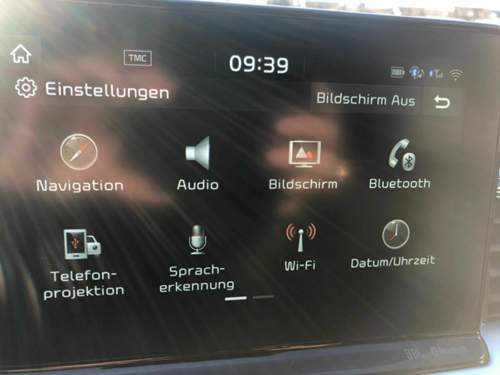

Aaaaalso:
Stick ist jetzt zwar verbunden, aber ich bekomme keine Online-Dienste und auch das Kamera-Symbol taucht nicht mehr auf.
Werde später noch mal versuchen, ob es beim Hotspot via Handy nach wie vor funktioniert.
Was mich aber wundert: in den Einstellungen finde ich auch nicht mehr die (De-) Aktivierung der Blitzer.
Langsam nervt mich das ganze 🙁
Auf dem ersten Foto sieht man schön das wlan-Symbol und auf dem letzten auch die Verbindungen auf dem Stick.
Das zweite Foto zeigt, was unter navieinstellungen habe

Sieht eigentlich auf den ersten Blick alles richtig aus. Auto ist per WLAN mit Stick verbunden. Stick hat Netz. Ich überlege wo der Fehler liegt, stehe aber auch gerade auf dem Schlauch.
Danke für Deine Mühen...weiß auch nicht, warum ich die Blitzer nicht aktivieren oder deaktivieren kann....
Sonst muss ich mal in der Werkstatt fragen, da war der Wagen letzte Woche wegen eines unfalschadens
Kannst du denn irgendwie testen ob der Stick wirklich Netz hat? Also zB UVO connect App mal testen ob du Verbindung zum Auto bekommst.
Da ich meinen kia noch nicht habe, kann evtl jemand anders einen Tipp geben was man testen kann. Also welche Daten online kommen sollten?
