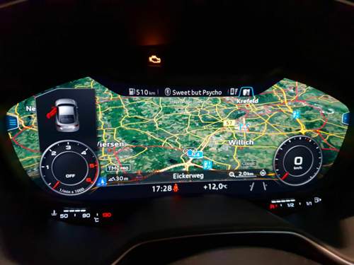

Vielen Dank an Steinim, aber auch Elektrostabler und Jesuslatsche Google Earth läuft nun auch ohne Sim über Wlan.
Aber der Fehler im Fehlerspeicher des 5F bleibt, habt ihr den auch?

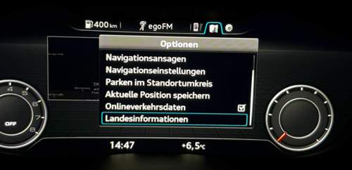

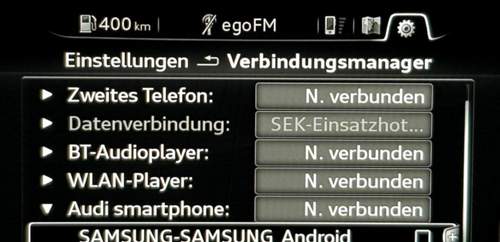

Habe nun folgende Fragen:
Ist bei denen wo es Funktioniert das WLAN/Hotspot im Verbindungsmanager trotz Verbindung ausgeraut (siehe Bild)?
Ist bei denen wo es funktioniert unter Karteneinstellung "Onlineverkehrsdaten" aktiviert (siehe Bild)?
Kann jemand bei dem es funktioniert bitte diese Codierungen aus dem STG 5F abgleichen? Was ist hierzu bei euch aktiv oder inaktiv?

Habe das Gefühl, dass trotz Verbindung mit meinem Hotspot keine Daten ins MMI kommen.
Dachte bereits, dass dies auch nicht möglich sei, bis @steinim und weitere Forumsmitglieder einen Erfolg meldeten.
