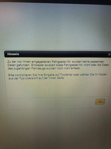

Z19DTH Astra Twintop. Ist BJ 12/2008. Bei mir war übrigens eine LUK Kupplung verbaut 133000 km Kupplung zms Ausrücklager unauffällig. M32 Lagerschaden (Pitting). Deshalb kommt bei mir jetzt auch alles zw. Motor und Getriebe neu. Leider ist von meiner Motornummer nur noch die ersten zwei Stellen sichtbar 17XXXXX. Mein EPC 3.0 scheint zu alt (2008) .Wäre Jemand bitte so nett und könnte meine Motornummer im EPC abfragen?
VIN W0W0AHL6785132026.
VG Tobi.
am 23. Februar 2020 um 10:07
Deine Nummer ist nicht zu finden. Haste Dich vertippt?
