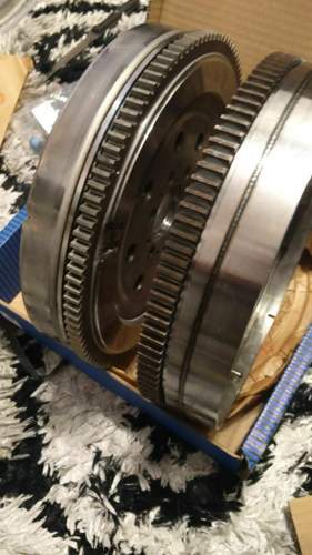

Hier kann man denke ich noch Mal gut den Unterschied erkennen.
Somit sollte dem ZMS Tausch jetzt nix mehr im Wege stehen.
Die Anzahl der Zähne scheint gleich zu sein. Nur die Zahnreihe ist breiter, sehe ich richtig?

@Roadrunner 16V schrieb am 18. März 2018 um 13:47:36 Uhr:
Das LUK passt schon, allerdings greift der Anlasser dann nur 3-4mm in den Anlasserkranz. Beim LUK Schwungrad ist der Anlasserkranz 12mm breit, beim SACHS Schwungrad 17mm.
Und das wird natürlich erstmal funzen . Aber der Verschleiß an Ritzel des Anlassers und dem Zahnkranz wird bei nur 3mm tragender Breite an den Teilen nicht unerheblich sein .
Ich glaube ehrlich gesagt nicht, dass das ein relevanter Unterschied ist. Wie breit ist denn der Anlasserzahnkranz? Ggf. ist das Sachs-ZMS nur für mehr Fahrzeuge entwickelt worden.
Und wer hat schon einmal davon gehört, dass die Zähne vom ZMS abgeschert sind?
