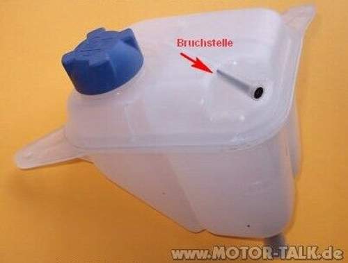

gerade hab ich mal meine Motorhaube geöffnet und geschaut wieso kein Wischwasser an den Düsen der Motorhaube ankommt.
Da fass ich die Leitung an und was passiert: Sie zerbröselt zwischen den Fingern.
Wo außer bei den freundlichenkriegt man diese Hartplastikleitungen? Das Zeugs muss es doch irgendwo als Meterware geben.

Hab ich auch gehabt, aber wieder rausgeschmissen. Habe diesen Wellschlauch nun drin. Von Audi natürlich. Bzw....hatte. Aber ich hab den noch rumliegen. Das ist ähnlich wie der Originale, aber immer wieder zwischendurch ein Stück Wellschlauch und somit flexibler. So bricht er auch nicht. Meiner war am Haubenscharnier gebrochen.
hy.hatte ich auch erst 😁 Aquarium Schlauch 4/6mm den grüne halt super 😁 den gummy Winkel an der pumpe kanste dran lassen und da einfach den Schlauch rein so ein Plastik zug band rum und hält dicht hochlegen bis zum düsen Übergang da dann des gleiche machen 😎
ich hab die Schlauch enden mit nen Feuerzeug heiß gemacht damit des härter ist und nicht so leicht runder geht !

Polyamidschlauch in Schwarz bei einer Druckluftfirma organisiert.
Meterpreis 0,80 €. 😁
@ Metin den Benzinschlauch, den du meinst, der ist aus Weich PVC und für druckloses Fördern von Benzin und Ölen geeignet. Der Schlauch, der auch Druck aushält, den gibts nich für nen Euro. Für`n Euro kriegste nich mal mehr ein Hamburger. 😠

Also heute mal zuerst den Hydraulikbehälter und Kühlwasserbehälter ausgebaut um in die Tiefen des Motorraums zu gelangen, wo die 2 Schrauben der Halterung des Wischwasserbehälters verborgen sind. Da meiner ja den "Luxus" von Scheinwerferbesprühungssystem hat gibt es natürlich auch 2 Pumpen. Wobei die Pumpe für das Scheinwerferbesprühungssystem schon recht kurze Kabel hat. ( Die sparen auch wo die können 😠) Nun denn anschließend hatte ich alles ausgebaut und dann im Rückwärtsschritt alles wieder zusammen.
Als ich dann die Funktionsprobe durchführte: What fuck !!! Da sprüht nix, weder über die Scheinwerfer noch über die Windschtuzscheibe.
Also muss ich mich jetzt wohl auf eine größere Fehlersuche begeben. Das einfachste hab ich sofort gemacht. Sicherung ist heil. Lenkstockschalter hab ich noch nie ausgebaut. Ist das vielleicht eine mittlere Katastrophe. 😁

Im übrigen hat der Original Hartplaste oder was immer das auch ist eine Verdickung, damit der Schlauch besser in der Gummitülle sitzt. Das macht mir schon Sorge. Ich denke, die haben damals bei der Produktion den Schlauch thermisch etwas geweitet und daas bekommt man mit normalen Schrauberwerkzeug nicht hin.
