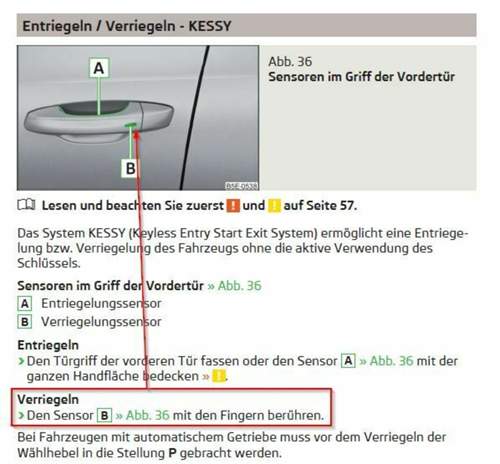

Außerdem würde ich gerne, dass mein Auto (Keyless integriert) automatisch abschließt, wenn ich es verlasse. Kann man das irgendwo aktivieren?
Als System habe ich das Columbus drin.
Danke für eure Hilfe 🙂
Laut Handbuch:
Verriegeln
› Den Sensor B » Abb. 36 mit den Fingern berühren.
Bei Fahrzeugen mit automatischem Getriebe muss vor dem Verriegeln der
Wählhebel in die Stellung P gebracht werden.
Kessy
