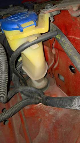

Hallo liebes Forum.
In letzter Zeit habe ich meinen V70 schon um einiges auf Vordermann bringen können. Jetzt zickt allerdings die wischwasseranlage am Heck.
Rausbekommen habe ich dass hier eine eigene Pumpe vorhanden ist, bzw es unabhängig von der SW/Frontwischanlage arbeitet. Beide Pumpen funktionieren.
Hinten kommt nur nicht s an. So sieht's aus:
Motorhaube auf, Knopf der Heckwischanlage gedrückt, Wischwasser knallt aus dem Entlüftungsschlauch und zielt schön auf den Keilriemen samt Rolle.
Also, Verbindungsstück abgemacht, kleines Ventil rausoperiert um einen Defekt auszuschließen (neues ist bestellt), dennoch spritzt das Wischwasser nur aus dem Entlüftungsschlauch am Einfüllstutzen.
Kofferraum auf, rechte Bodeabdeckung runter, alles trocken und noch dran, Abdeckung D-Säule rechts ab, ebenfalls alles trocken.
Vielleicht habe ich ja einen Denkfehler. Also an dem Verbindungsstück sind ja 3 Wege, ein T-Stück also. Einmal Entlüftung und einmal der Weg von der Pumpe, bzw dem Filter (?) Zum Heck/rechten Schweller mit Ventil dazwischen.
Habt ihr eine Idee? Vielen Dank schonmal. :)
LG Frank

Unmittelbar vor der Spritzdüse in der Heckklappe ist ein Rückschlagventil. Hast du dieses auf Durchgang geprüft? Ist dieses verstopft, dann drückt es das Wasser irgendwo unkontrolliert raus.
Steck erst mal die Verbindung unter der rechten Bodenluke auseinander, stell ein Gefäß unter das Schlauchende und betätige die Pumpe. Kommt dann am Gefäß Wasser an? Dann liegt der Fehler im Bereich Fahrzeugheck
Hey. Danke erstmal für Deine Rückmeldung. Also bei mir sieht das etwas anders aus. An dem Einfüllstutzen befinden sich zwei Entlüftungsschläuche. Wahrscheinlich einmal für vorn und hinten. Das Verbindungsstück ist korrekt angeschlossen, da es so wie es ist auch vorher funktioniert hat. Als ich das Verbindungsstück testweise entfernt hatte, kam das Wischwasser direkt aus dem Schlauch von der Pumpe, also möchte es nicht zum Heck. Das Ventil ist ja auch nicht mehr vorhanden, daher müsste es auf jeden Fall durchlaufen. Dann ist wohl doch irgendwo etwas verstopft? Mir kommt es nur so merkwürdig vor, da keine Verzögerung auftritt und das Zeug direkt aus dem Entlüftungsschlauch rausknallt. Kann es sein dass es an diesen Filtern liegt?
Ich Stelle mir nur vor, wenn es am Heck irgendwo verstopft wäre, dann müsste das Wasser ja verzögert rauslaufen - ist ja schon ein ordentlicher Weg bis zum Heck.

Genau; mach das was eigen2 meinte. Trenn' den Schlauch dort <klick1> vor dem Filter und teste ob's wenigstens da rausläuft. Wenn nicht -> "Pech" ... es heisst der V70 hätte nicht nur das eine (Rückschlag-)Ventil hinten in der rechten D-Säule <klick2 , siehe dort auch mein nachfolgenden Post (Bilder)> .
Beim V70 gibt es noch ein Ventil oben mittig der Heckscheibe. Dafür muss die halbrunde innere Abdeckung der Heckscheibe ab. Ist nur gesteckt.
Aber das Thema scheint mir eher vorne zu liegen. Ist die Leitung vom Wischwasserbehälter am rechten Kotflügel entlang nach hinten verbunden und freigängig?
Hi und danke für die rege Teilnahme. Konnte es nicht abwarten und habe gerade nochmal nachgesehen und die Schlauchverbindung geöffnet, da läuft nichts raus.
Die Leitung vorne muss ich dann beizeiten nochml prüfen. Melde mich.

So leute. Ich habe jetzt nochmal nachgesehen und folgendes probiert:
Entlüftungsschlauch verschlossen/abgeklemmt, hinten aus der D-Säule den Schlauch in ein Gefäß gehängt, Pumpe angeschaltet und... nichts. Schlauch zum Heck, von dem Verbindungsstück im Motorraum, abgemacht und es kam einwenig Flüssigkeit raus, nicht viel. Schlauch bis zum Cockpit abgezogen, scheint nicht verstopft. Kann das Problem im Inneren liegen? Oder ist vielleicht die Pumpe einfach defekt und schafft es nicht mehr den nötigen Druck aufzubauen?
