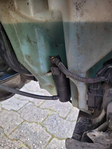

Moin, zu dem Thema.
Mein S 60 bringt auch kein Wasser mehr auf die Scheibe. Habe die Pumpe erneuert - das Problem ist gleich! Nun bin ich mit meinem Latain am Ende. Die Scheinwerferreinigung funktioniert aber.
Der Schlauch führt von der Pumpe zu den Düsen aber es kommt nichts an. Ne 2. Pumpe habe ich nicht entdecken können. Wüsste auch nicht wo die sein soll.
20230922
Geschafft! Wieso auch immer. Habe den Schlauch von der Pumpe genommen und dann mal gezogen. Dann kam Wasser. Dann den Schlauf wieder drauf und siehe - da war das Wasser.
Muss wohl ein Unterdruck im Schlauch gewesen sein.
