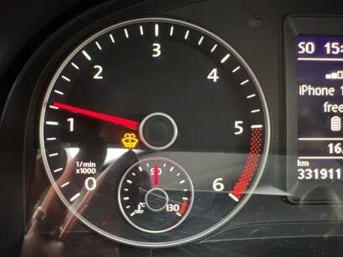

Hallo, bei meinem Caddy leuchtet die gelbe Anzeige für Wischwasser im Tacho.
Hab das Wasser bis Maximum aufgefüllt.
Trotzdem leuchtet die Anzeige.
Wo sitzt denn der Sensor bei meinem Caddy?
Caddy Genaration Four 2015?
Kann man den tauschen oder kommt man da überhaupt ran?
Anzeige Wischwasser
1 Antworten
Sensor ist im Wasserbehälter. Zum Tausch muss die Stoßstange ab.
Ist machbar,
Man sollte aber zu zweit sein.
Oder raus codieren, dann hat man die Anzeige nicht mehr.
