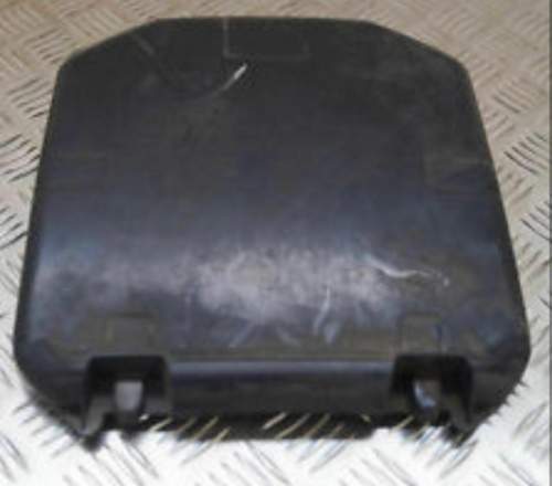

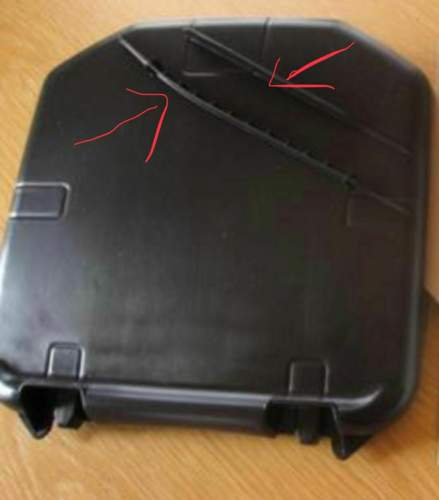

Hat von euch einer den modifizierten Mikrofilter Deckel mit den Wasserleitrillen verbaut ?
Der mit der Markierung ist die neue Variante .
am 17. Februar 2018 um 9:21
Sieht mir eher aus wie 2 recht große Kratzer ^,^.
am 17. Februar 2018 um 9:53
Dieser deckel wurde bei jedem mickrofilter wechsel nachgerüstet
@Ktner83 schrieb am 17. Februar 2018 um 10:53:57 Uhr:
Ok und trotzdem noch das Teil an der Seite?
Bin mir nicht sicher, ob das bei unserem ohne meine direkte Aufforderung getauscht worden wäre. War eher so ein ''Ach ja, zeigen sie mal die Teilenummer. Lassen sie mal hier, wir machen das dann mit''.
Es lebe das Forum. Ohne hätte ich die Info auch nie bekommen. Danke.
Der Mickrofilter Deckel ist beim originalen Mickrofilter dabei.
@BMWTW schrieb am 16. Februar 2018 um 20:11:38 Uhr:
Nach meiner Antwort auf die Frage vom :) (02/2018) ob sie die Filter tauschen sollen "Nein, hab ich selber gemacht" kam als neue Frage vom :) "Den Deckel auch?".
Nach dem ich verwundert gefragt habe warum den Deckel auch, wurde mir das ganze mit Wasser und Kabelbaum vom :) erklärt und auf die "Qualitätsmaßnahme" hingewiesen.
Hab mir dann den Austauschsatz (Mikrofilter/Aktivkohlefilter) 64312284828 geben lassen, weil darin der Deckel inkludiert ist:
64319184010 - Deckel Filterkasten
64319312317 - Kombifilter
01292284833 - Einlegeblatt mehrsprachig
Ist der Deckel bei jedem Filterwechsel zu tauschen??
