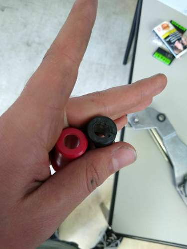

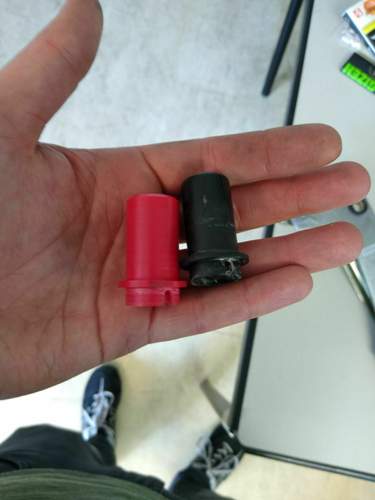

Der thread ist zwar ein Jahr alt aber ich weck den nochmal kurz auf. Habe das Problem auch gehabt. Die Buchse kostet ja mittlerweile doch 6€ plus nochmal 5€ Versand. Wenn man Zugang zu einer Drehbank hat kann man die auch selbst bauen. Was bei mir auch teil des Problems war sind die 3 Schrauben, die den Wischermotor und das Getriebe am Alurahmen festhalten. Die lösen sich wohl über die Zeit. Locktite drauf und festziehen und mit der Buchse dazu funktionuckelt er wieder wie er soll.

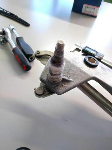

Die Welle nach außen in der Buchse fest gegammelt... habe ich letzte Woche bei mir erledigt... kompletten Wischermechanismis ausbauen und auf der Werkbank die Welle durch leichte Hammerschläge und Kriechöl lösen... meine flutscht wieder wie neu... 😉

Beim heckwischer beginnt das Drama mit einem kleinen Riss in der Plastik Hülse, welche durch die Scheibe nach außen geführt wird und in der die Welle läuft.
Dann dringt dort Wasser ein und bringt das Aluminium bzw. den Alu Guss zum blühen, der sich dadurch aufbläht. Das führt dann dazu, dass die ganze Mechanik zunehmend schwergängiger wird....
Im schlimmsten Fall, und wenn man es lange genug ignoriert oder dem selbstlauf überlässt, gibts einen großen Knall, und die Heckscheibe platzt, weil die alukorrossion zu groß geworden ist....
Zugegeben, das letztere dauert ne Weile, aber das sollen hier schon welche erlebt haben.......
Also, alles raus, ordentlich mit Schmirgelpapier und Draht Bürste entkeimen und mit einem guten schmierfett wieder zusammen bauen...... neue Hülse nicht vergessen, die kostet glaube ich um die 4 Euro, selbst im Glaspalast.....

Ja nee... das ist die Kunststoffhülse... die befindet sich in einem Gummiring als Lagerung der gesamten Wischermechanik im Loch der Scheibe... da wird die Welle mitsamt Alubuchse durch geschoben!
Ob die Welle selbst eine auswechselbare Lagerbuchse in dem Alugussteil hat weiß ich jetzt gar nicht... bei mir hat immer reinigen und schmieren gereicht! 😉

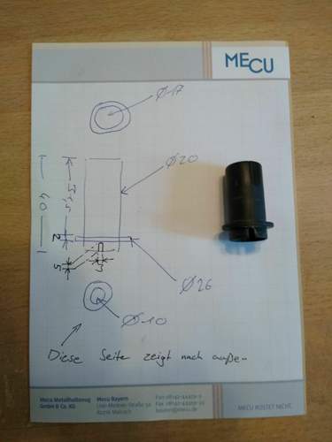

Klasse!! Für solche Beiträge gebe ich gerne eine "DANKE"!
Könntest du für interessierte und versierte Forianer die Maße der Buchse zur Verfügung stellen?

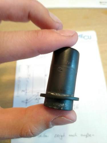

Gerne doch. Hab mir das allerdings nur hingeschmiert. Nicht schüchtern sein wenn die Zeichnung Fragen offen lässt.
Die "Hutkrempe" an der originalen Buchse ist übrigens leicht schräg, das kann man aber vernachlässigen.
Den 17er Innendurchmesser hab ich glaube ich 39.5mm tief gedreht.
Die Nut unten ist 3mm breit und 5mm tief. Hab ich noch schnell dazugekritzelt, weil ich die erstmal vergessen hatte und dann hinterher gemerkt hab, dass das Ding nicht auf die Welle will...
