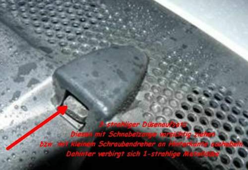

Hallo Zusammen,
bei meinem MB A160 sind nun fast alle Wischerdüsen (Frontscheibe) zu - aus einer kommt noch 'n Strahl, bei den anderen ist Panne.... liegt nicht am Frost, denn der ist vorüber.
Was kann ich tun? Wie kann man die Dinger denn ausbauen? Mit der Nadel durchbohren ist wohl nicht der Brüller.... habe ich schon probiert - ohne Effekt!

Hab' meine Düsen gleich nach dem Elchkauf mit 'ner starken chirurg. Pinzette abgezogen, kann auch eine gute Spritzzange sein, Löscher gereinigt und die Sieb-Modifikation s. u. (war in meinem Ex-BMW vom Werk vorhanden!) vollbracht. 3 Strahlen ausgerichtet - seit dem keine Probs mehr.
Die Spritzdüse genauer ansehen, das bewegliche Kunststoffteil mit den drei Spritzlöchern
(Düsenvorsatz/Düsenkopf/Aufsatz) abhebeln/abziehen.
Vom sichtbaren Metallröhrchen eben abziehen.
Dahinter ist auch sofort die Ursache für die Verstopfung, nämlich das faserige Etwas.
Der Düsenvorsatz gleich mit einer Akupunkturnadel befreit
und die Düsen OHNE 3-Strahlaufsatz mal mit Wasser (Wischer aktivieren) durchpusten.
Dann die Düsenköpfe mit Silikonöl ansprühen damit’s leichter aufgesteckt werden kann, wieder aufgestecken, die 3-Strahlköpfe sind übrigens markiert – „L“ und „R“ für rechts/links,
alles wieder eingebaut und siehe da, die Düse funktioniert wieder einwandfrei.
Um das Ganze etwas vorzubeugen > ein FeinSieb (handelsüblich für Paar Euro) kaufen und in die Öffnung des Waschwasserbehälters einbauen 😁

Geht es dir hauptsächlich um den verkalkten 3-strahligen Düsenaufsatz ???
Wenn ja, da kann dir geholfen werden. Ist damals auch schon bei den T245ern ausgiebig behandelt worden.
Hänge dir mal dein Foto der Düse als bearbeitet und mit Text versehen an ... siehe Dateianhang
Der 3-strahlige Düsenaufsatz kann mit Schnabelzange vorsichtig gezogen werden, ich persönlich habe den Aufsatz mit kleinem Schraubendreher am Ende des Düsenaufsatzes ausgehebelt.
Hiebei aufpassen das dir der Aufsatz nicht in die Katakomben segelt. Evtl. vorher mit starkem Klebeband fixieren. Das Ding ist fipsig klein, ca. 10 x 10 mm.
Nachdem Düsenaufsatz abgehebelt, kommt eine klassische (wie früher, 1-strahlige Metalldüse zum Vorschein) Auch diese reicht im Grunde völlig aus um die Scheibe zu benetzen.
Bei dem abgehebelten 3-strahligen Düsenaufsatz kannst du nun versuchen die Kalkablagerungen in einem handelsüblichen Ultraschall-Schmuckreinigungsgerät zu entfernen.
Immer im Wechsel, einige Minuten Ultraschall - danach gegen die Spritzrichtung mit Luftpistole auspusten - Ultraschall - auspusten usw. usw. usw.
3-strahlige Düse gibt es leider nicht einzeln im Nachkauf
(siehe Gedoensheimer's Vergnügen für 115 verführende Euro, Schlauchsatz mit Düsen ab)
Das mit der Reinigung wiederholst du so oft, bis die Düse/n wieder frei sind, es klappt, glaub mir.
Danach die Düse wieder aufdrücken, Düsen sind mit L und R gekennzeichnet (links und rechts)
Es ist zwar etwas Widerstand bei aufdrücken zu überwinden, aber es geht.
(Düse wieder gegen wegfallen sichern, größte Gefahr, denn im Motorraum verschwunden ist das Ding auf nimmer wiedersehen verloren ... also OBACHT )
Wenn Fragen, gern hier stellen ...
