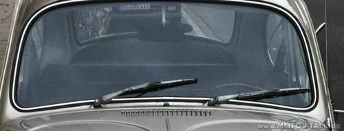

Ich hol' das hier mal hoch da ich auch gerade auf der Suche nach den richtigen Wischern/Armen bin. Bisher waren silberne Arme samt silberner Blätter verbaut (vgl. Bild).
Da es aber offensichtlich nirgends Wischerblätter in silber gibt, frage ich mich ob es zwischen den beiden Versionen hier:
Wischerarm 8.69-7.72 silber
Wischerarm 8.72- schwarz
noch nen anderen Unterschied als die Farbe gibt? Weiß das jemand?
Ich würde sonst nämlich einfach auf komplett schwarze Wischer umstellen und die schwarzen Arme mitbestellen. Silberne Arme und schwarze Wischer fände ich sonst nicht so doll...
