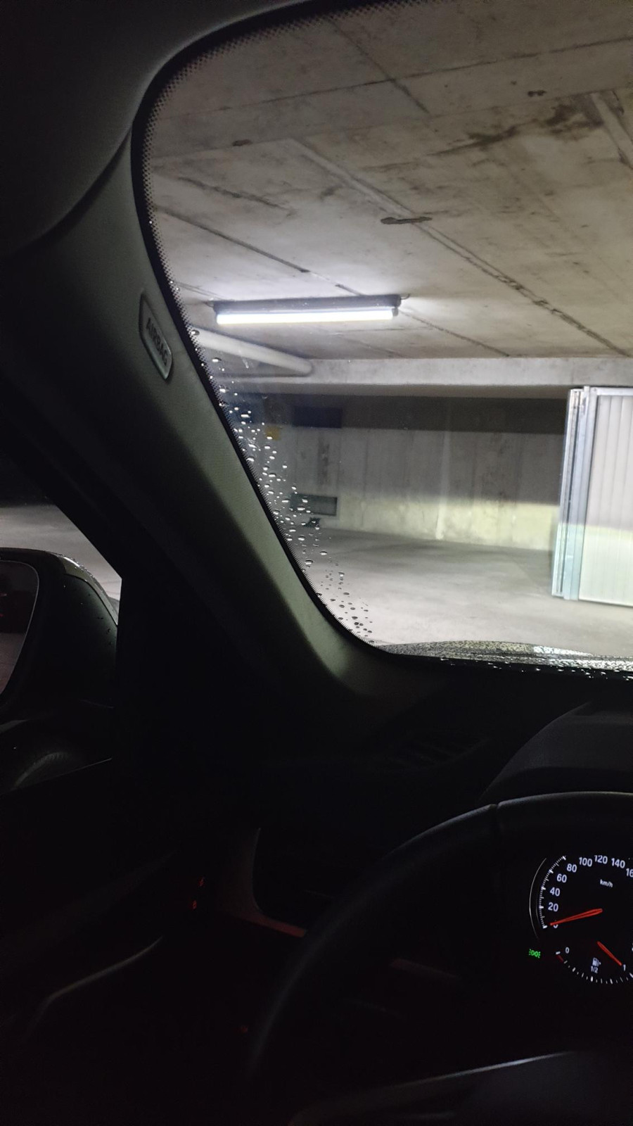

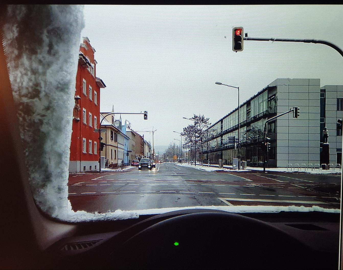

Anbei Fotos verschiedener BMW-Wischerfelder:
* E91 mit (wohl nach Scheibentausch) zu tief montiertem Wischer bei Schnee
* F48 im Originalzustand: bei Regen unschön, aber erträglich - nur wie wird es bei Schnee?!
* F48 im "optimierten Zustand" - hat aber auf einer einzigen von vielen Regenfahrten den Scheibenrand berührt. Und man sieht den Wischerarm in Ruhestellung etwas deutlicher vom Fahrersitz aus.
Die gleiche Optimierung im F45 lief drei Jahre problemlos.
E91 mit falsch montiertem Wischer
F48 Originalzustand
F48 optimiert
