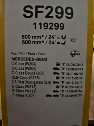

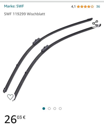

SWF mal probieren?! Werd ich auch demnächst.

Habe Orginal Mercedes und 2 mal Bosch zuhause und alle das selbe denke nicht das SWF das Problem behebt

Kurze Rückmeldung, gerade getestet. Wischer getauscht, Ruhe. Sollten sie allerdings ins Handbuch schreiben, dass man die Wischer tauschen sollte wie die reifen ;-)
Edit:// werde ich jetzt so lange machen, bis beide rumzicken.
Ja, heute regnet es mal wieder schön und es ist kalt. Und jetzt nerven sie auch wieder richtig schön. Werde jetzt mal die anderen testen von SWF. Das ist auch Safe kein Dreck auf der Scheibe. Flattern beim wischen und in der unteren Endpiosition immer dieser abartige Kackgeräusch^^

Schneller gekommen als angekündigt.. Und wie vermutet, die sitzen fester auf der Halterung, kein Spiel mehr, kein Flattern mehr. Das nervige Geräusch in der unteren Position ist auch weg, da aber erstmal abwarten.
Vermutlich sitzen sie besser drauf, weil die anscheind einzig für Mercedes sind.
In einem Jahr sind die auch ausgenudelt, das sie Spiel haben.
