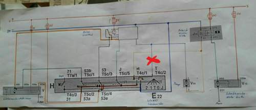

Ich konnte den Fehler eingrenzen. Habe mit mal in Ruhe den Schaltplan zu Gemüte geführt und farbig markiert. Das Kabel zur Pumpe kann ich so ausschließen. Foto vom Schaltplan mit der vermutlich defekten Stelle kommt

Ich habe mal auf dem Plan markiert, wo ich die Unterbrechung vermute
Plan
Kann mir jemand sagen wie ich das Kabel welches ich markiert habe finde? Kabelfarbe steht ja leider auch nicht da
