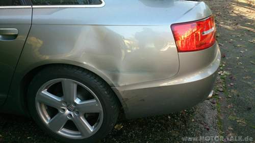

Hallo mir ist am Freitag jemand ins Auto gefahren und hat sich auch zum Glück gemeldet. Er ist mir hinten in die Seitenwand gefahren. Auto ist ein 4F LIMO BJ04 110TKM MIT RELATIV wenig Ausstattung. Könnte doch ein Totalschaden sein oder?

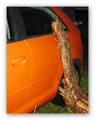

wir hatten vor paar Monaten einen ähnlichen Schaden an unserem A3 ohne viel Extras aus 09/2006, da ist zwar keiner reingefahren (Sturmschaden, dicker Ast ans Auto gekracht) aber die Seitenwand war hinüber. Es wurde also eine neue Seitenwand eingebaut, die Scheibe, die Innenverkleidung, Stossfänger, Rücklicht, Rücksitz usw. mussten dafür demontiert werden. Dann wurde die neue Seitenwand in Wagenfarbe lackiert und neu foliert. Das Ganze hat ca. 3500 Euro gekost und wurde von einer Spot Repair Firma zu unserer vollen Zufriedenheit erledigt, es war auch mit dem Gutachter der Versicherung so abgesprochen.
Ich denke mal die Seitenwand und das Lackieren beim A6 wird etwas teurer sein aber die Arbeiten oder der Aufwand ist der gleiche und der A6 muss nicht foliert werden. Ich schätze den Schaden deswegen auf ca. 3500-4000 Euro und glaube nicht das es bei einem 2004er A6 ein Totalschaden ist. Wenn die Achse natürlich auch was abbekommen hat sieht das anders aus....

Hatte gebau das gleiche schadensbield. Nur das die rückleuchte mit kaput war. Kv lag bei 4100 euro. Mit neuen rückleuchte und neuer seitenwand.
Wer hat dir den kv gemacht? Eine offizielle audi Werkstatt?
@Quattro210379:
ja, es war ein Teilkaskoschaden (150€ SB) und ein Gutachter der Versicherung . Mir ist auch klar das diese Sorte Gutachter positiv für ihre Versicherungen arbeiten aber die müssen sich auch an die Regeln halten. Der Schaden ist ja auch einwandfrei behoben worden und das war mir wichtig.
Ja es war offiziele audi werkstatt
Vollgendes wurde gemacht bei der reparatur von 4100 euro. Beide scheiben werden ausgebaut. Die heckscheibe. Und die kleine seitenscheibe. Dann wurde die seitenwand rausgetrennt. Neue eingeschweisst. Alles vermessen. Lackiert mit den hinterentüren wegen den farbübergang und die scheiben wieder eingebaut. 4100 war brutto preis.
Ah und natürlich das rücklicht. Sind ca 140 euro. Die kann man abziehen von 4100

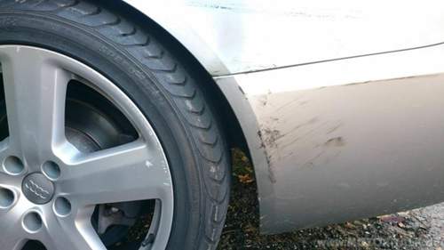

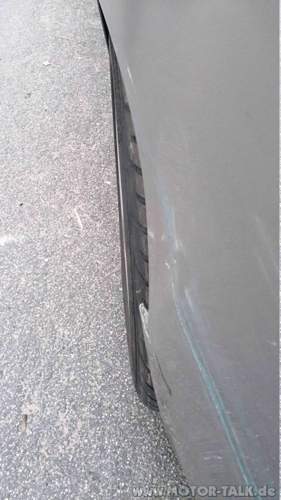

Denkt ihr da könnte die Achse was abbekommen haben?
Weiß nicht mit wieviel Wucht der da draufgeballert ist.

@marco a6 schrieb am 19. Oktober 2014 um 18:07:38 Uhr:
Hab den selben Unfall bei meinem damaligen
A4 Vollaustatung gehabt war zu der Zeitpunkt 11 Jahre alt
Hab's reperariert und gut wars
Achse glaub ich weniger. Wird aber auch vermessen.
