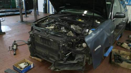

Audi hat Frontabtrieb mit 6Gang Handschalter. Schaden war am Hauptlager, getriebeeingangsseitig das ganz Große.
...die Linke Bank muß komplett runter...
Dazu muß Stoßstange demontiert inkl. Kühlleitung & Ladedruckrohre, Saugrohr, Kühlwasser und Öl runter, Einspritzleitungen, Einspritzdüsen, Glühkerzen, Ventildeckel, Nockenwelle, Steuerkette, Zylinderkopf.
Zylinderkopfdichtung runter, reinigen...
4x Ventile neu, Ventilführung neu, Ventilsitz neu am Zylinderkopf.
Neue Zylinderkopfdichtung, Neue Dehnschrauben, neue Spannpratzen inkl. Dichtsatz für Injektoren, neue Ventildeckeldichtung, neue Abdeckplatten für Injektoren inkl. Dichtung.
Dazu 1x Glühkerze neu, Kühlmittelthermostat getauscht, Motorlager vorn, Keilrippenriemen neu (1.Tausch!!), Zahnriemen für Hochdruckpumpe neu, Kühlwasser und Öl.
Hab im Anschluss selbst die restlichen 5 Glühkerzen auch vorsichtshalber noch gewechselt.
PS: Der komplette Zylinderkopf neu kostet beim Freundlichen allein fast 3500€!!
Hinzu kommt, dass das Auto bei der Laufleistung eigentlich so gut wie keinen Restwert mehr hat.
Im Vergleich jedoch ein neueres Auto auch "etwas" Geld kostet, war ich der Meinung "lass es reparieren".
Und nun hat er seitdem auch schon wieder über 70000km gelaufen und läuft weiter und weiter.
Da sind glaub ich 2500€ nicht fehlinvestiert.
