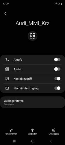

Samsung S10 mit Root, Android 12
MMI über Bluetooth verbunden, aber beim S10 Wireless fehlt Audio. Bei einem S20 ist Audio vorhanden (siehe Fotos)
In den Bildern einmal die Bluetooth- Angaben zum S10 und zum S20
Es ging mal, aber plötzlich nicht mehr.
Hat jemand eine Idee? Danke vorab!
S10 Bluetooth Eigenschaften
S20 Bluetooth Eigenschaften
