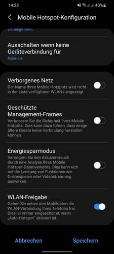

Soo, vorerst mal ein frohes Neues Jahr!!
Ich habe jetzt ein neues Android Smartphone mit Android 11.
Siehe da.. es funktioniert!
Aber ich muss immer gleichzeitig zum BT auch noch WLAN aktiv haben, damit sich das Smartphone mit dem Auto WLAN verbindet. Sobald ich WLAN am Smartphone ausschalte oder versuche, einen eigenen Hotspot vom Smartphone zu schalten, bricht die Verbindung wieder ab.

Sehr schön,
Genau so funktioniert AA, manche Handys können parallel den Hotspot aber nicht alle. Aber das sollte ja auch kein Problem sein. Viel Spaß damit.

Natürlich... Hotspot ist ja noch einmal etwas anderes. Damit kannst du zusätzlich dein Infotainment z.B. Anbinden um Alexa o.ä. nutzen zu können. Für AA ist das nicht erforderlich, die benötigten Daten werden über die WLAN Verbindung zur Verfügung gestellt..
Bei den meisten Android Roms kann WLAN und Hotspot gleichzeitig nicht genutzt werden.
Wie ist es den dann mit Google Maps? Sind da online Verkehrsdaten dann "online" und werden angezeigt oder benötigst den "Hotspot" dann nur für Alexa, Spotify, Amazon Music?
"WLAN-Freigabe" ist ja das was aktiviert werden muss, richtig? Dann geht beides, wlna und Hotspot
